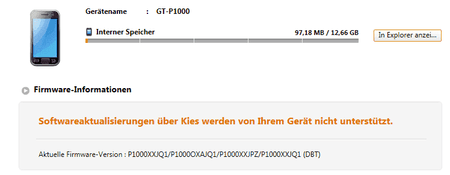

    Es ist die FW 2.3.3 drauf soweit ich das sehe.
    Wollte das jetzt mal updaten um zu sehen, ob das eine Veränderung bringt. aber Kies sagt mir, dass das angeschlossene Gerät keine Firmware updates über Kies unterstützt. :blink:
    Modellnummer GT-P1000
    Firmware-Version 2.3.3
    Basisbandversion P1000XXJPZ
    Kernel-Version 2.6.35.7 se.infra@SEP-52 #2
    Buildnummer GINGERBREAD.XXJQ1

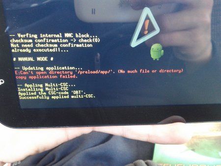

    Mir ist jetzt im recovery noch dieser Fehler über den Weg gelaufen. Hab jetzt das Stock-Rom neu darüber gebügelt, siehe da, der Fehler ist weg und das Tab läuft stabil.
    Trotzdem danke für eure Hilfe!

    hier noch mal das bild von dem fehler im recovery.
    jedoch spackt das Tab immer noch ein wenig rum. es läd den akku einfach nicht. hab mir jetzt für 3 euro noch mal ein neues datenkabel bestellt um das noch auszuschließen und dann werde ich es halt doch mal zu nem handy doc bringen.
    Die plötzlichen ausschalter sind aber weg.
