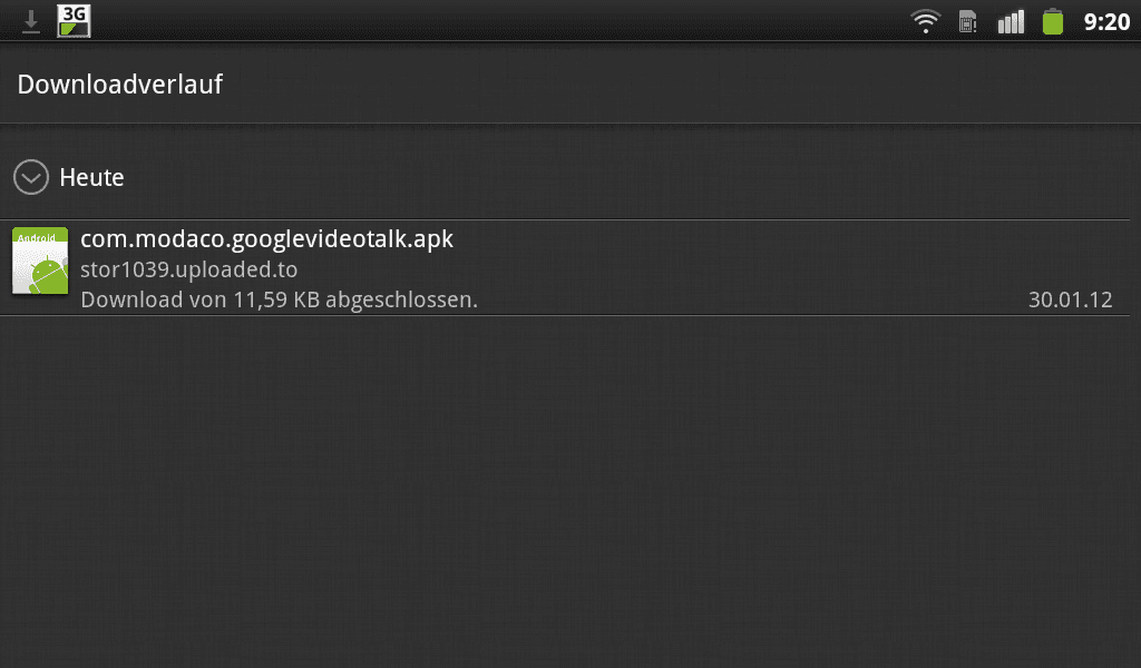

Wollte es mir grade runter laden und es waren bei mir nur 11 kb:crying:
Grade getestet, sind 4,9MB. Funktioniert also.
Aha dann bin ich zu blond und lade das hier noch mal runter
