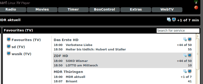

sieht bei mir - Aufruf vom PC, über WEB - so aus
Ja, sieht ganz anders aus. Bei mir ist oben rechts neben dem Monitorsymbol das Zeichen für den Player.
Wie startest du den Stream bzw. Livebild am PC? Genauso müsste es im Browser am Tab auch gehen, nur dass der dann eben auf den Mplayer zugreift.
