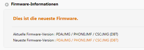

Kann ich Dir auch nicht sagen - laut KIES scheint es aber eine gewöhnliche offizielle Version zu sein...
Ich habe hier schon mehrfach gelesen das, wenn man eine "bestimmte" Version flasht KIES dann anschließend die letzte Aktuelle FW anbietet zum Flashen - wäre dies nicht eine Lösung für mich?
Ich weiß nicht, ob dir schon klar ist, dass der FUS Downloader nichts anderes macht, als die Original Samsung Firmware direkt vom Samsung Server herunterzuladen. Das ist die gleiche Quelle, aus der sich auch Kies bedient.
Welche Daten von deinem Tab stimmen nicht mit denen aus dem FUS Downloader überein? Vergleiche sie noch mal ganz exakt. Die müssen gleich sein, wenn auf deinem Tab die Kies Firmware drauf ist.
Nicht einmal abschreiben kann ich!
Ich schrieb ab vom SGT CSC: P1000XAJMG
Doch gerade beim noch einmal kontrollieren "CSC: P1000OXAJMG" und dies war woran ich mich störte ... ok pardon mea culpa...
Wie peinlich... ja die Daten stimmen überein und sind mit dem Tool vorhanden! :(
