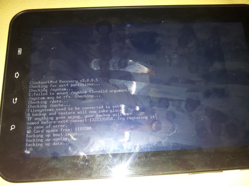

hier ein Foto nachdem ich AF974 Kernel drauf gemacht habe und wieder ins recovery bin :unsure:

Wenn das der Fall ist, sollte nach dem Flashen des AF-Kernels die Überprüfung automatisch starten, wenn du in die Recovery bootest. Dann sieht es aus, wie das Bild von angcar807.
