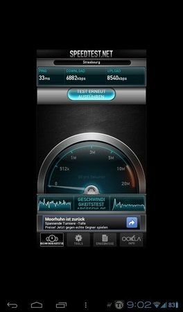

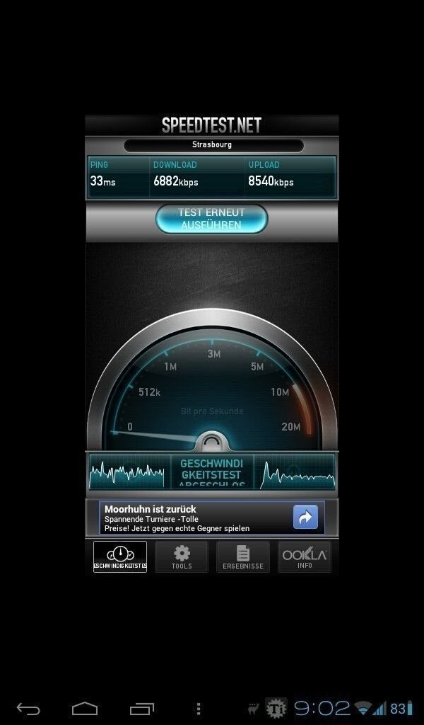

Sadmod schrieb:
Danke erstmal,
aber bei der Version vom 24.2 hat sich YT bei HQ promt aufgehängt und der Internetspeed war bei unter ein Mbit laut speedtest (Wiener Innenstadt, im freien, HSDPA)
:confused2:
Hab ich wohl was falsch gemacht, probiere es halt nochmal :)
Kann ich nicht Bestätigen.
Verwende das aktuelle HumberOS vom 07.03. samt Kernel (HumberOS: Android ICS) und habe volle Internetspeed (Screenshot von heute mit einer 10mb Leitung) und YT in der Version 3.55 aus dem Market funzt in HD.
Reaktionen: Sadmod
