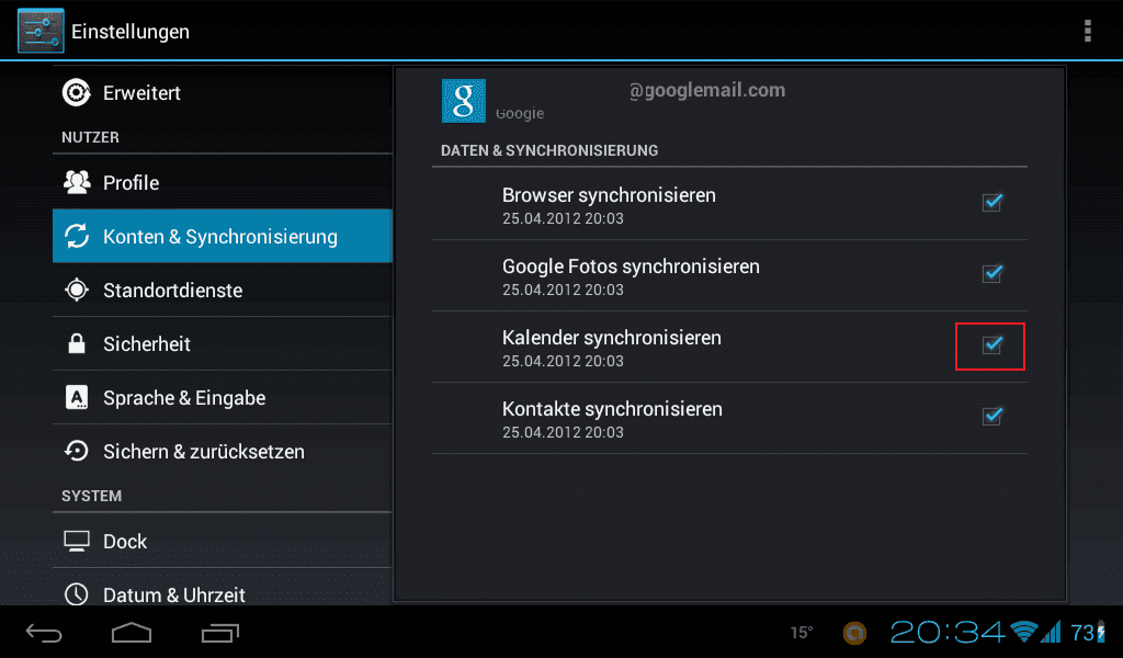

Sync im Google Konto ist aus. Beim anlegen eines Termines
beharrt das Ding darauf ich soll meinen Google Account nutzen.
Nix mit läuft lokal. :(
Gesendet von meinem GT-P1000 mit der Android-Hilfe.de App
Ja, du wählst das Konto aus, aber in den Einstellungen zum Konto nimmst du den Hacken für den sync raus, dann ist der Kalender "lokal", da er nicht gesync wird

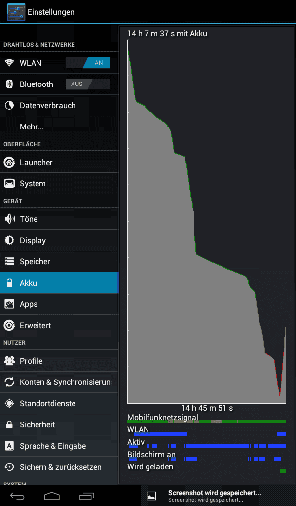

hunti77 schrieb:
Könnte am 3G liegen. Ich nutze nur Wlan: Ich merke nichts von einem höheren Verbrauch.
Habe gestern mal bei 35% Displayhelligkeit einen Film aus der ZDF Mediathek im Loop geguckt. Nach mehr als 5,5 Stunden hat sich das Tab ausgeschaltet. Besser war es unter 2.3.3 oder 2.3.6 auch nicht.
Hab das gerade bei mir getestet:
Bildschirm auf 30% (Auto auf aus)
3G, GPS, Bluetooth, Gsensor aus (autorotation)
CPU auf 800MhZ begrenzt
alle laufenden apps geschlossen
Wlan an und eine Doku auf Youtube gestartet.
bei mir saugt er einfach 35% Akku in der Stunde
Im Anhang ein Screenshot des heutigen Tages.
(wobei das Tablet nur ca 2-3 Stunden aktiv verwendet wurde.)
