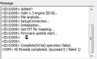

Hallo erst mal
Habe folgendes Problem
Bei letzte Update der Nightly vom 17. auf 19. ging was schief
Also alles auf Anfang --- mit Odin Stock drauf und anschließend den OC Kernel
Kernel via Odin flashen ging nicht, Meldung bei Odin "Fail" und bei message steht---- siehe Anhang
Edit: Angaben zur Tab GT-P 1000, 2.3.3, P 1000 XXJPZ, Kernel 2.6.35.7 se.infra@SEP-52#2, Gingerbread.XXJQ1

Moin!
Mit dem Overcome-Kernel hatte ich auch immer so meine Problemchen...
Irgendwo habe ich diesen Kernel von HumberOS gefunden, damit hatte ich in Odin keine Probleme und kam danach bequem ins Recovery um ICS zu flashen.
Die ZIP entpacken und die TAR bei Odin reinsetzen, dann sollte alles klappen.
Gruß Glück Ab
Ach ja: Einmal rebooten lassen nicht vergessen, damit das Dateisystem umgeschrieben werden kann ;-)
  • odin-heimdall-humberos-kernel-20111102.zip
Versuch macht klug :thumbdn:
sorry funzt ned die Tante erzählt was von "miss cooperation" da kommt irgendwann die Begrüßungsmelodie von Samsung ab der Screen bleibt dunkel nur die Softtouch Tasten leuchten :angry:
@mittei
schonmal einen anderen USB Port genommen und im Task Manager von Windows alle Prozesse geschlossen die evtl was mkt Kies zutun haben ...
Gesendet von meinem GT-P1000 mit Tapatalk 2
@deeway
Alles probiert komm über Stock nicht hinaus :thumbdn:
die läuft dafür prima :thumbup:
