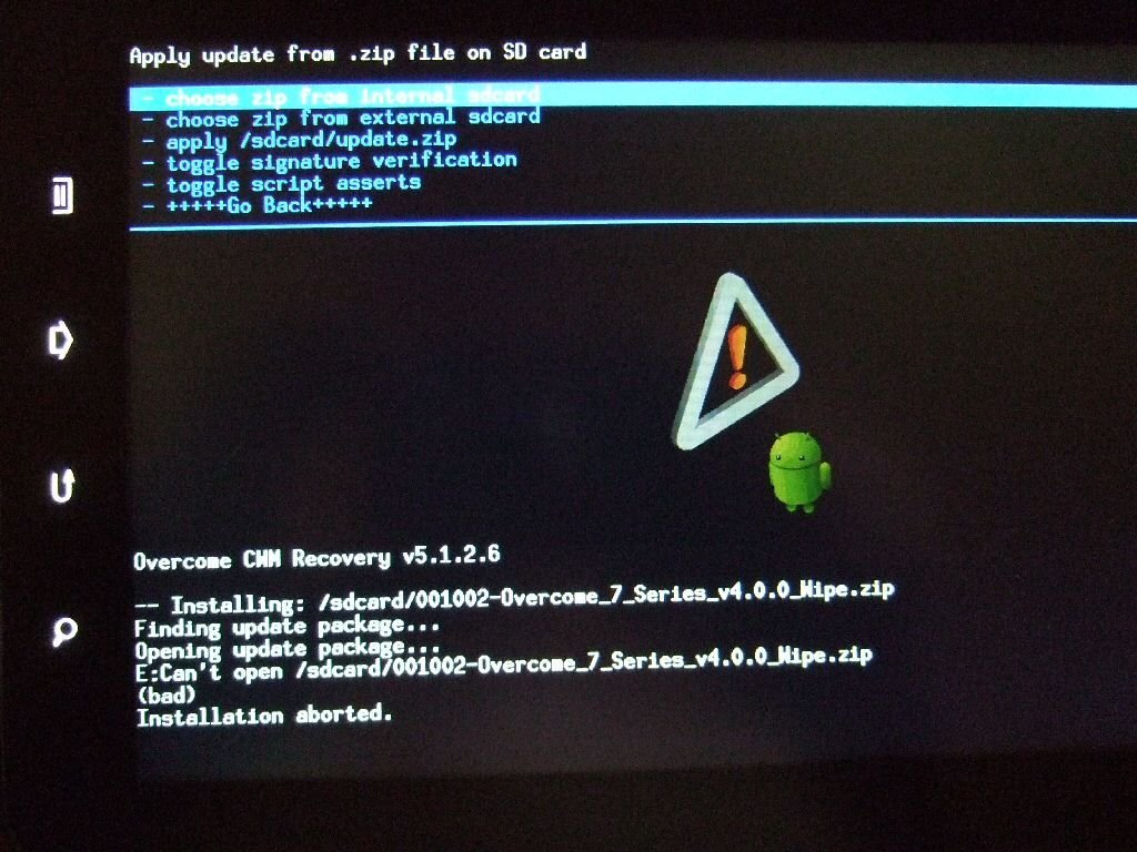

Nachdem ich entsprechend der Anleitung vorgegangen bin, hakt es bei der Overcome Installation. Im Recovery Modus wird folgende Meldung angezeigt:
-- Installing: /sdcard/001002-Overcome_7_Series_v4.0.0_Wipe.zip
Finding update package...
Opening update package...
E:Can´t open /sdcard/001002-Overcome_7_Series_v4.0.0_Wipe.zip
(bad)
Installation aborted.
Ich habe die betreffende Datei noch einmal heruntergeladen, was aber am Ergebnis nichts geändert hat. Sollte ich hier vielleicht schon die Updateversion "001003-Overcome 7 Series V4.0.0 NoWipe" installieren?

nochmal neu runterladen und auf die SD-KArte kopieren (externe SD-Karte und nicht auf den internen Speicher)
du brauchst eine SD-Karte um das ROM aufzuspielen, die interne wird gelöscht bei der Installation ...

Habe die Datei noch einmal heruntergeladen und auf eine externe SD kopiert. Die Fehlermeldung war dann, bis auf das veränderte Verzeichnis, identisch.:confused2:
Gibt es da vielleicht noch andere Wege, sich dem Problem zu nähern?
Lade dir die "No-Wipe" und mache anschließend ein 'Factory-Reset', sollte auf das gleiche Resultat hinauslaufen, wie ein 'Wipe-Flash'!
Übrigens ist es egal, ob man die Datei auf die interne, oder externe SD-Karte spielt, da bei diesem Flash keine 'Repartitionierung' stattfindet. Ob 'wipe' oder 'no-wipe', ist egal, es gibt keine Formatierung der Internen.

Hoffe, dass ich dich richtig verstanden habe:
1) Die Datei "001003.....NoWipe.zip auf eine SD laden
2) Über CWM Recovery besagte Datei installieren und
3) über CWM Recovery "wipe data / factory reset" ausführen
Bereits beim Installationsversuch erscheint wieder die gleiche Fehlermeldung wie bei den Versuchen vorher. Punkt 3) habe ich mir daher geschenkt.
Habe ich hier vielleicht etwas Grundsätzliches falsch gemacht?
Die Vorgehensweise wäre die richtige gewesen, flash' einfach noch einmal den OC-Kernel, hier könnte eine mögliche Ursache deines Problems bestehen.
Dass beide .zip-Archive korrupt sind, kann ich mir nicht vorstellen. Könnte es ev. sein, dass bei dir irgendeine Firewall, oder dergleichen die .zips 'manipuliert'?

Habe das How-to noch einmal abgearbeitet und die zip-Dateien diesmal mit einem (firewallfreiem) Notebook heruntergeladen. Trotzdem hakte es am Ende wieder an genau der gleichen Stelle im CWM-Recovery.
Wenn ich den jetzigen Zustand des Tabs mit meinem ursprünglichen Wunsch nach einem "deutschen Gingerbread" vergleiche, kann ich eigentlich damit zufrieden sein. Das Overcome ROM wäre natürlich noch das i-Tüpfelchen gewesen, aber so passt es auch. Ich werde die Frage nach dem nicht installierbaren Overcome ROM einfach mal offen lassen. Irgendwann wird halt der Aufwand für die Fehlersuche unangemessen groß und es stellt sich Frust ein.
