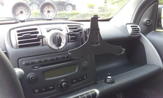

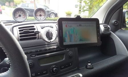

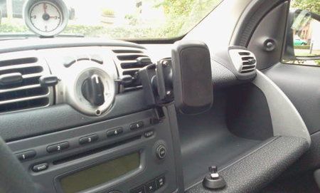

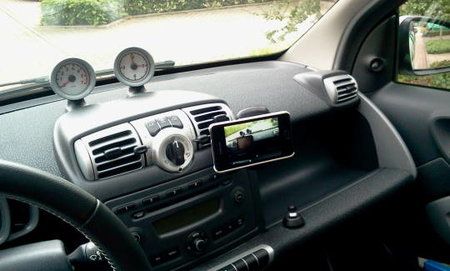

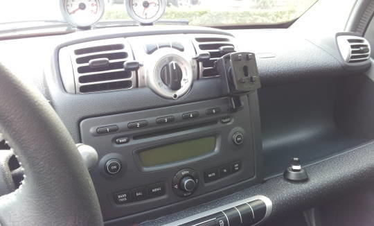

habe mir für den Smart eine Lüftungsschlitz Halterung gebaut. Die Halterung kann relativ schnell z.B. gegen eine Magnethalterung ausgetauscht werden.
Ausserdem kann ich die "Kupplung" auch in einem weiteren Fahrzeug einsetzen wenn ich dort das passende Gegenstück verbaut habe.
Es wackelt und ruckelt nichts. Im Smart ein super Navi an optimaler Stelle. :thumbsup:

Interessant wäre noch, welche Teile (weiterführende Links) Du verbaut hast.
Gruß,
Arcelor...
Gruß,
Arcelor...
Moin,
ich hab mal die Links zusammen gesucht. Wobei dieses eine spezielle Lösung für meinen Bedarf ist.
Allgemein wäre diese Combi zu empfehlen: Herbert Richter Halterungsset bestehend aus Schwanenhals, Lüftungsgitter Adapter, Gelenksockel und Brodit Adapter | PDA Max
Bei mir sieht es in etwa so aus:
HR Richter Lftungsgitterbefestigung Vent Mount 1
http://www.amazon.de/gp/product/B00...&pf_rd_t=101&pf_rd_p=463375173&pf_rd_i=301128
HR Richter Adapter fr Brodit Halterungen
Brodit Kugelgelenk - Zubehör Navigation - computeruniverse
Kugelgelenk - Richter-Platte
DURAGADGET Kfz-Halterung für die Winschutzscheibe: Amazon.de: Elektronik
KFZ MAGNET HALTERUNG FÜR XDA Diamond II, HTC Touch: Amazon.de: Elektronik
Die Adapter können beliebig getauscht werden. Die am Lüftungsschlitz sitzende Halterung läßt sich nur nach oben und unten neigen. Die Brodit dagegen läßt sich dann auch nach links und rechts schwenken.
Alles entscheidend ist für mich aber das selbst die Lüftungsschlitz Lösung mit dem Galaxy Tab funktioniert ohne das man Sorge haben muss das es zuviel vibriert oder gar abfällt. Allemal sieht es dort besser aus als per Saugnapf an der Scheibe.
In der Hoffnung das ich hier eine kleine Anregung zur besseren Positionierung geben konnte wünsche ich viel Spaß beim basteln. ;)

Sieht interessant aus.
Hätte nur Bedenken, wegen den Lüftungsschlitzen selbst.
Hängt ja einiges an Gewicht dran.
Die sind beim Smart recht stabil. Also alles im sicheren Bereich.
ich hab eine ähnlich lösung:
eine halterung für mein nokia 5800 an den lüftungsschlitzen:
KFZ Halterung Custom Halterung für Nokia 5230 5800 Neu | eBay
..damit habe ich den wechselanschluss für andere halterungen..
Und bei meinem tab war die originale samsung kfz halterung dabei (die ich niemals für den preis gekauft hätte), die platte kann vom saugnapf genommen werden und da angeflanscht werden.
Vor allem hat diese samsung platte eine verbindung mit dem dock-anschluss und kann strom vom zigaretten-anzünder ziehen...
http://samsung.de/de/Privatkunden/M...0/ECS-V980BEGSTD/accdetail.aspx?atab=features
Man hat ein bisschen sorge, dass es hält, klappt aber .. die saugnäpfe fallen auch irgendwann ab .. vor allem ist die stelle an der windschutzscheibe mE eher ungünstig, weil es da so hell ist.
