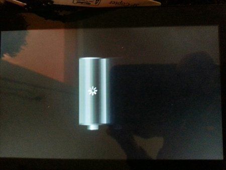

Zu meinem Problem:
Mich würde mal interessieren, warum die Installation einer custom rom in letzter Zeit immer wieder fehlschlägt. :(
Dankeschön im Vorraus
Gesendet von meinem GT-N7100 mit der Android-Hilfe.de App
Sorry das mit dem download modus klappt jetzt wieder!
Trotzdem würde ich gerne wissen, warum jede art von Installations versuch einer custom rom scheitert!
Danke für antworten
