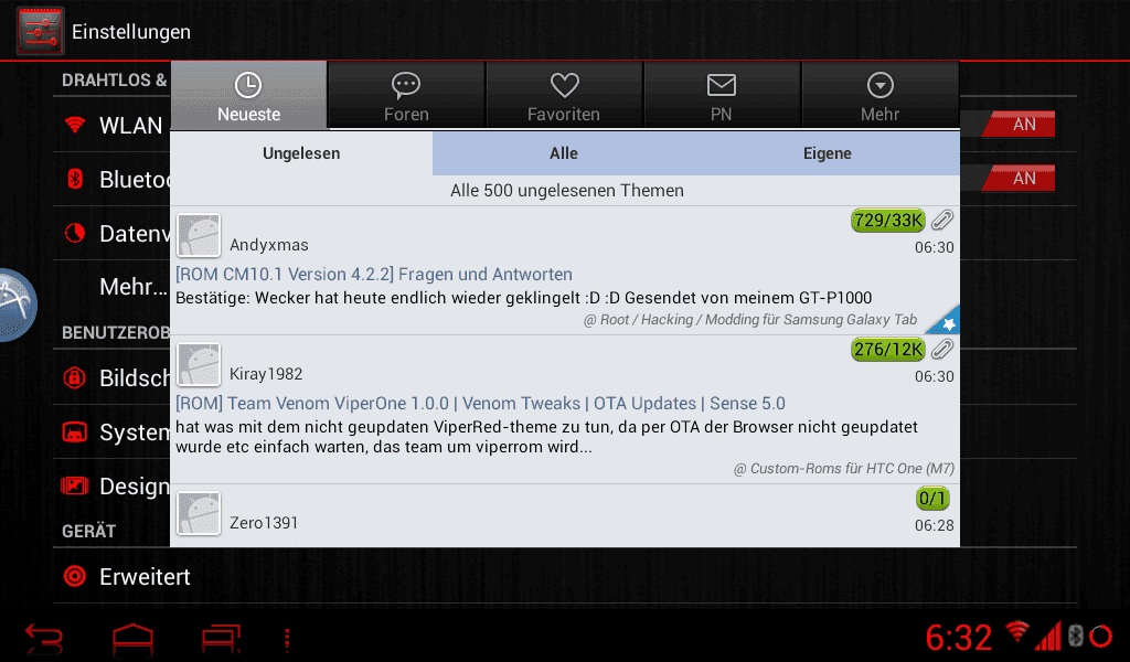

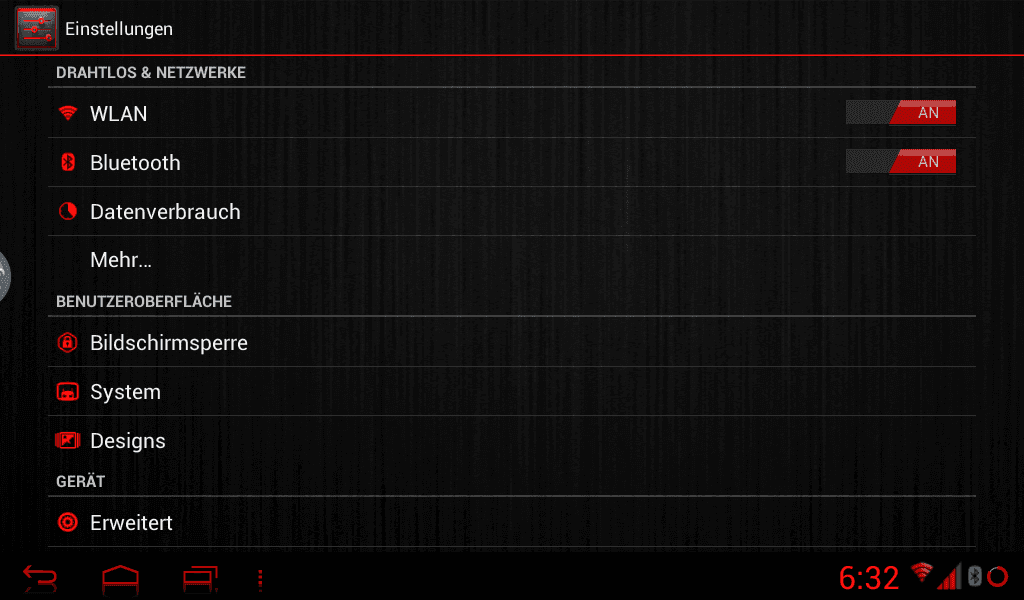

Wollte gestern Abend noch schreiben, dass beim Galaxy S3 schon ein Menüpunkt mehr existiert, wo man Appzugriffe steuern kann. Mit dem update vom 25.6 von Alroger soll Halo und Privacy Guard beim Tab möglich sein.
Ich werds mal testen.
neue Funktion ist "Halo" hier gibt es eine App gplay hier eine kurze Beschreibung: Link
Privacy Guard kann unter Sicherheit aktiviert werden.
