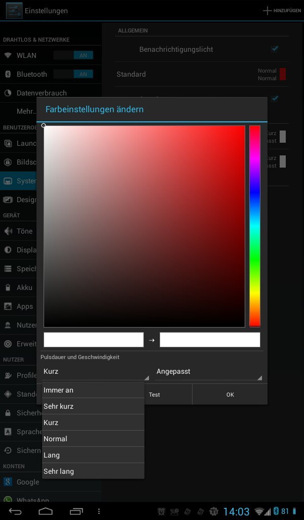

Ma ne andere Sache die mich stört:
Eingang einer Nachricht blinken ja kurz die HW-Tasten.
Bei cm9 und ich glaube auch cm10 blieben die dann wenigstens an.
BLN App funktioniert ja leider nicht da kein BLN Kernel.
Gibts da irgendwie ne andere Möglichkeit da ich doch hier auf Arbeit ohne Klingelton arbeiten muss aber ich stellenweise nicht mitbekomm wenn irgendwas eingegangen ist.
Gesendet von meinem GT-P1000
ich hab in den Einstellungen:
system> benachrichtungslicht alle häkchen drin und dann kann ich anrufe und Benachrichtigungen auswählen. dann steht irgendwo links unten etwas mit der Dauer kurz normal lang usw.
probiers mal aus
Posaunt von meinem GT-P1000 JB mit Tapatalk 2
