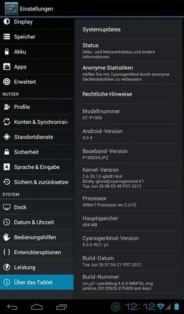

Hallo und ein frohes Weihnachtsfest,
ich habe gesehen, dass man unter dem Punkt "Über das Tablet" CyanogenMod-Update prüfen kann, ob es neue Versionen gibt. Ich habe mal auf aktualisieren gedrückt und cm-11...-NIGGHTLY zu sehen bekommen.
Kann ich eine davon auswählen und über das Galaxy direkt installieren lassen?
Über Antworten, bzw. Hilfe freue ich mich.
