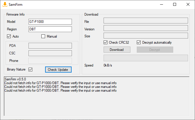

ok habe ich probiert.
Samfirm meldet:
Could not fetch info for GT-P1000/DBT. Please verify the input or use manual info

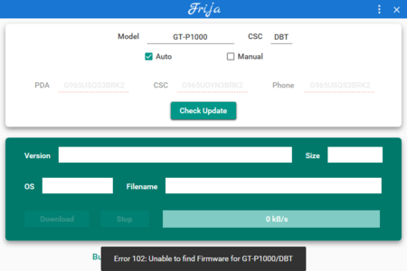

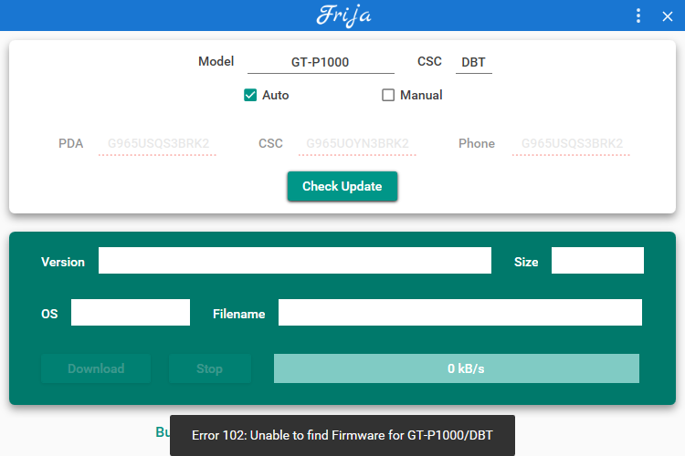

Frija dasselbe, unable to find firmware for GT-P1000/DBT
glaube das Teil is so alt dasse es nichts mehr dafür gibt.
Warte aber auf weitere Vorschläge bevor es in die Tonne fliegt.
