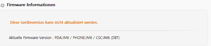

Tja das ist jetzt die Frage.
Ich hatte die Firmware mal geflasht gehabt.
Aber mein Tab meint gerne mal das der Akku nur 3% habe obwohl halbvoll.. und seit heute spinnt der Kalender völlig das Gerät ist kaum noch nutzbar...
Also will ich das ganze mal Resetten.. am besten gleich neu Flashen...
Macht Es sinn von der JM6 (war ja kein Kies Release) zu JMG zu gehen?
Und wie (und womit) muss ich da vorgehen?
