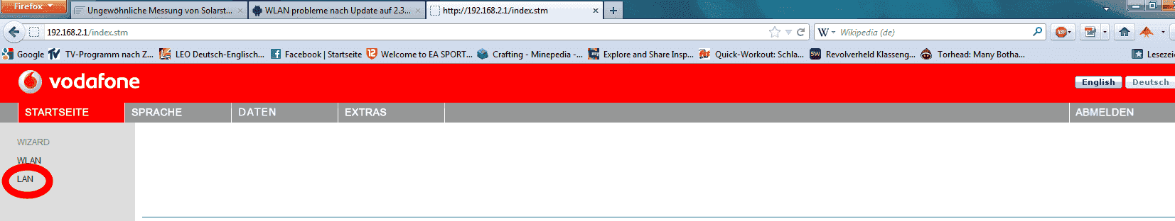

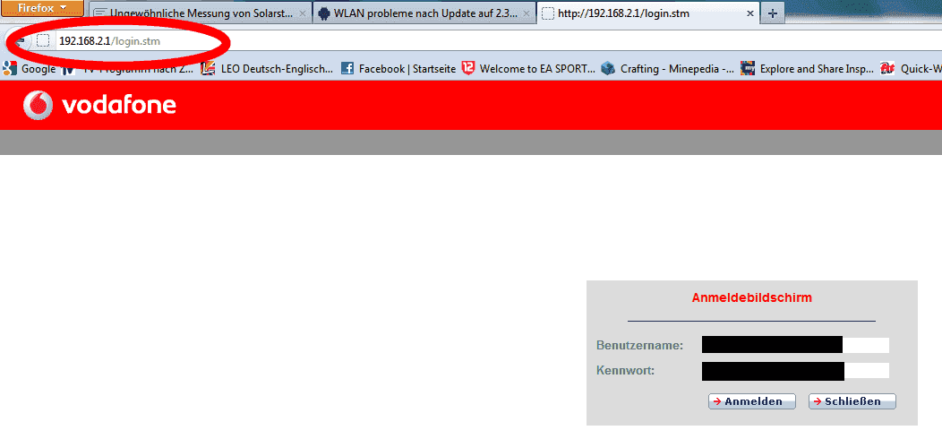

Ich hab ne EasyBox 802. Ich denke im großen und ganzen müsste es immernoch ähnlich funktionieren:
Bild1: Einloggen
Im Browser als Adresse 192.168.2.1 (Werksstandard, wenn nicht geändert) eingeben und bestätigen. Dann Loginname und Passwort eingeben.
Bild2: Lan Einstellungen
Nach dem Einloggen seht ihr diesen Bildschirm. Hier "Lan" anklicken.

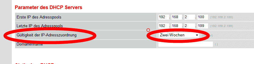

Bild3: Gültigkeit der IP begrenzen
Bei dem Punkt Parameter des DHCP Servers habe ich die Gültigkeit für zugewiesene IP Adresse von "Immer" auf "Zwei Wochen" geändert.
Das hat bei mir geholfen.

Wie ich auch oben schon mal schrieb: Die Lease Time ist ein Aspekt der Fehlersuche. Es kann weitere Ursachen geben.
Das ist mir klar. Aber nachdem er speziell danach gefragt hat, wollte ich es ihm schnell zeigen wie es geht.
Naja, er hat nach einer stabilen WLAN Verbindung gefragt. Von der Lease Time finde ich nichts in seiner Frage.
