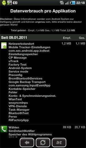

Heute stecket ich eine Prepaidkarte mit noch 4,90€ Guthaben (0,35€/MB) in mein Tab und fuhr mit dem Auto ca. 30 - 40 Minuten. Dabei hatte ich Copilot Navi im Einsatz. Danach war das Guthaben aus!
Zuhause wollte ich der Sache auf den Grund gehen und intallierte 3G Wachdog pro. Den Übeltäter seht Ihr im Screenshot. Daten fliessen aber nur wenn Copilot an ist - hier lief Copilot nur wenige Minuten. Die Karten sind ja auf dem Gerät und GPS braucht höchstens ein paar KB für die Laufdaten der Satelliten.

Ein paar neue Erkenntnisse
Wenn ich da (siene Screenshot) drauftappe, komm ich in die Anwendungsinfo. Der Übeltäter nennt sich WlanTest.
Daten fliessen immer, wenn GPS aktiv ist. Hab noch Androzic und OziExplorer Alpha drauf, jeweils mit lokal gespeicherten Karten. Bei beiden das selbe wie mit Copilot. Alle paar Sekunden 0,1 MB Datentraffic.
Irgendwo beim Einrichen es neuen Tabs hab ich mal einer Standortfreigabe zugestimmt. Finde das aber nicht mehr.
Grüße vom Snowwolf
Schau mal ob Du in Einstellungen --> Standort und Sicherheit bei "Eigener Standort" was aktiviert hast?
Falls ja, mal rausnehmen und nochmal testen.
Gruß Christof
Hallo Christof,
bei "Drahtlosnetze verwenden" hab ich dort schon den Haken rausgemacht. Ändert aber nichts.
Wenn ich bei "GPS-Satelliten verwenden" den Haken rausmache, geht logischerweise der GPS-Emfpang nicht mehr.
Grüße vom Snowwolf
