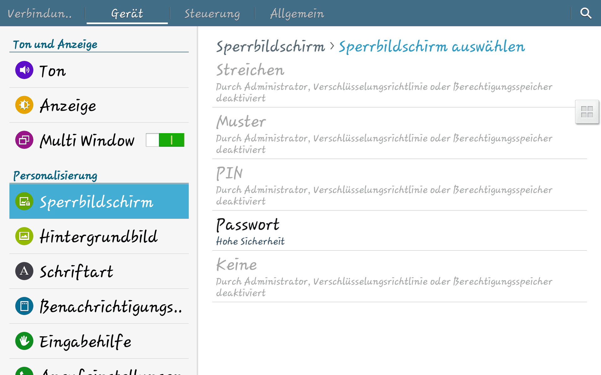

Hallo
Ich kann bei meinem SM-T325 den Sperrbildschirm nicht deaktivieren.
In's Menü komme ich zwar hinein aber dort kann ich nur Passwort auswählen.
Die Anderen Optionen wie Mutter, Pin und Keine , lassen sich nicht auswählen.
Ob ich beim Sicherheitsmenü den Geräte Manager aktiviere oder deaktiviere macht auch keinen Unterschied. Es funktionier einfach nicht. Und auf Werkzustand zurück setzen möchte
ich ungern.
kann mir einer da weiter helfen ?
Es funktioniert auch mit der App nicht.
Hier ein Screenshot von meinem Menü.
Ich kann nur auf Passwört zugreifen.

Liegt vielleicht daran das dein Gerät verschlüsselt ist, dann geht nur Passwort. Müsstest du entschlüsseln wenn du den Sperrbildschirm deaktivieren willst.
Kann auch an VPN liegen.
Schau mal hier: KlickMich
ich hatte dieses Problem bei mir auch. (TabPro 12.2 / T900)
Meine Lösung war:
Bei Einstellungen > Allgemein > Sicherheit > Berechtigungsspeicher > Berechtigungen löschen / Alle Zertifikate entfernen drücken.
Die vertrauenswürdigen Berechtigungen (darüber) blieben erhalten.
Viel Erfolg
