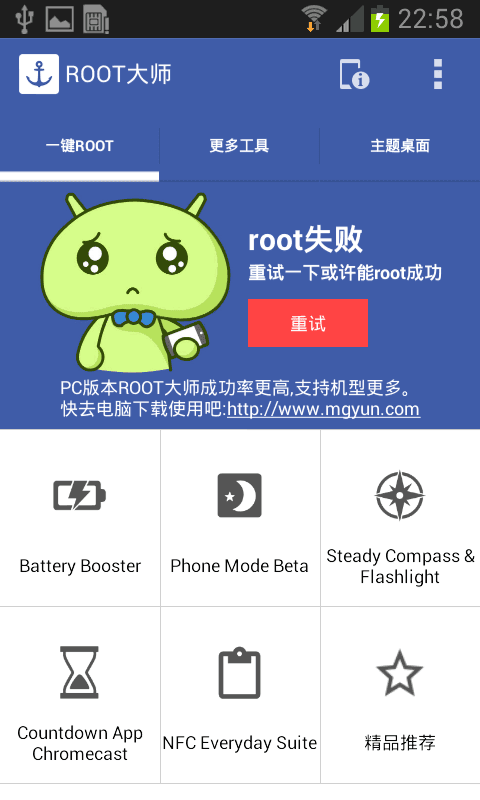

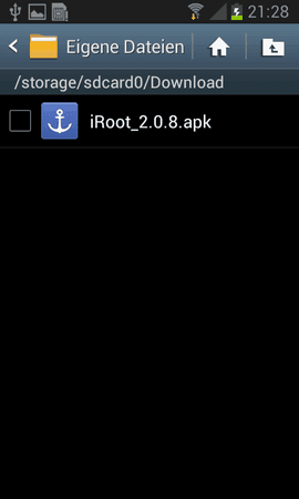

Auf "irootdownload.com" bekommt man eine "iRoot_2.0.8.apk" direkt zum download, und soll wohl wie "gingerbreak" das Samsung "breaken" (rooten).
Macht er aber leider bei mir nicht...

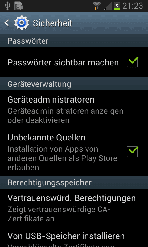

Screenshot_2015-03-27-21-23-06.png Screenshot_2015-03-27-21-28-08.png Screenshot_2015-03-27-21-27-34.png
...vielleicht weil ich die Samsung-Firmware aktualisiert habe, und dadurch diese Lücke geschlossen habe....
...vielleicht kann jemand das mit seinem Gerät vergleichen...

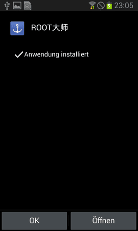

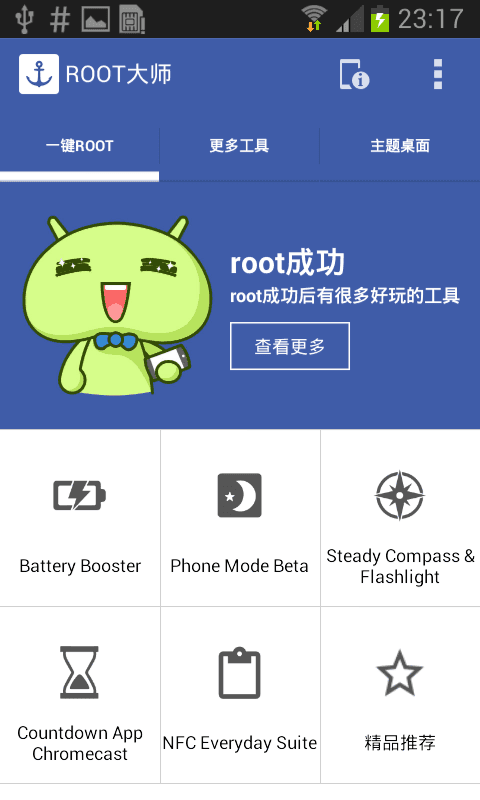

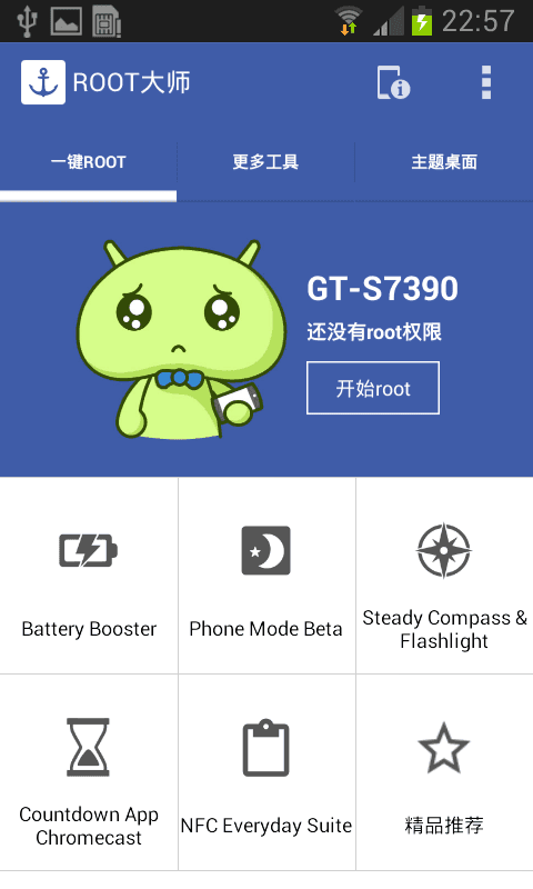

...noch ein "iRoot" sieht ähnlich aus, aber hat einen anderen apk-Namen... "RomasterSu_2.1.6_150306_2075.apk"
installiert habe ich es dann bekommen:
...auch wenn ich keine Fernost-Sprache kann, sieht mein Ergebnis mit dieser Variante auch traurig aus...:
Screenshot_2015-03-27-22-57-35.png Screenshot_2015-03-27-22-57-40.png Screenshot_2015-03-27-22-58-05.png
und dann hab ich auf alles geklickt was nicht versteckt war...
...besser!?

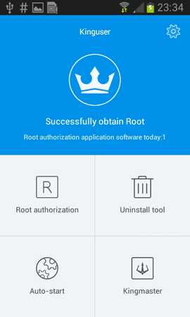

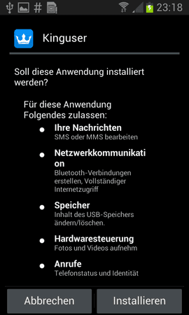

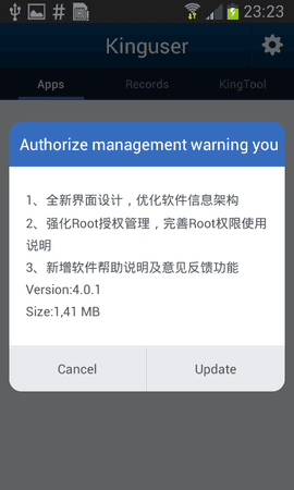

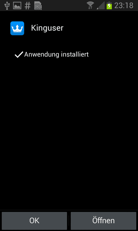

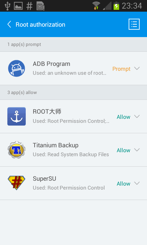

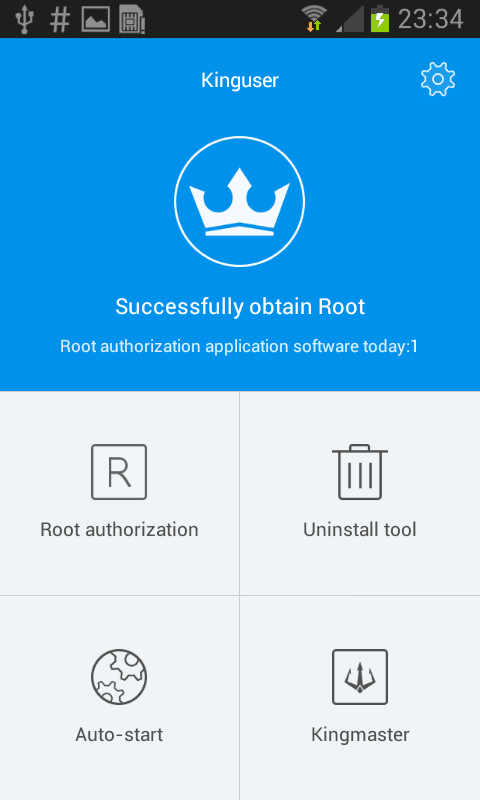

und dann wollte er "Kinguser" installieren
Screenshot_2015-03-27-23-18-53.png Screenshot_2015-03-27-23-19-03.png ...und aktualisieren... Screenshot_2015-03-27-23-23-54.png scheint sowas wie superSU zu sein...
Nach mehrmaligem nicht mehr nachvollziehbarem hin und hergeklicke...
...habe ichs dann geschafft...
"Kinguser" ist glücklicherweise dann auf englisch...
...und TitaniumBackup akzeptiert das "su"...
UFF !!!
...garantiert findet jetzt auch jemand anders die englisch-sprachige Version... fürs nächste mal...
Dieses hier - meins - ist jetzt gerootet... mal sehen, ob ich das "lohnte" (einfrieren und deinstallieren von App's), und ob man das dann auch mit den Geräten der Familie und Freunden machen kann...
