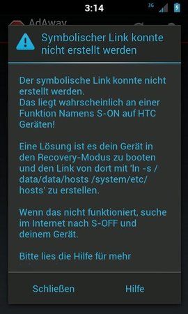

Guten Morgen euch allen,
Ich hab mir Grad die Rom Milestone II gedownloaded und raufgemacht, danach hab ich meine Apps wieder raufgemacht, unter anderen AdAway.
Als ich es durch gelaufen habe bekamm ich folgende Fehlermeldung (siehe Anhang)
Jetzt meine Frage wie kann ich den Nand beschreibbar machen?

Beim W gibt es keinen NAND Schutz. Du solltest am besten mit dem Teerminal Emulator die /system Partition mit Schriebrecht mounten (=einbinden). Dafür musst du busybox installiert haben, und im Terminal Emulator diesen Code eingeben:
Code:
busybox mount -o remount,rw /system
echo "Mounted system read/write"
Dann sollte das funktionieren. Wenn du dein Handy danach neu startest, ist die Partition wieder mit LEserechten eingebunden.
