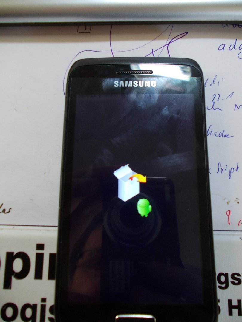

hab lautstärketaste und home gedrückt + anschalten. wenn samsung zeichen leuchtet anknopf loslassen. dann kommt bei mir das bild
Dann hast du es richtig gemacht, nun musst du die Menü-Taste, wie in der Anleitung beschrieben(2.Foto), drücken.
Schau dir am Besten mal die Ganze Anleitung in Ruhe auf dem PC an, sonst kommst du durcheinander. Sollte eigentlich übersichtlich genug beschrieben sein.
