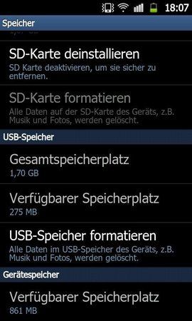

hab beides mal gemacht mit der ersten anleitung über root explorer und auch mit dem optionen unter eigene datein, aber immer noch zeigt der Speicher mir 1,7 GB an. und ich hab schon ein paar vorinstallierte apps gelöscht. wenn ich ein spiel inslalliere und und das spiel inhalte aus dem netz runterladen will sagt der mir speicher ist voll. obwohl ich da fast nix drauf habe. mist ist das
