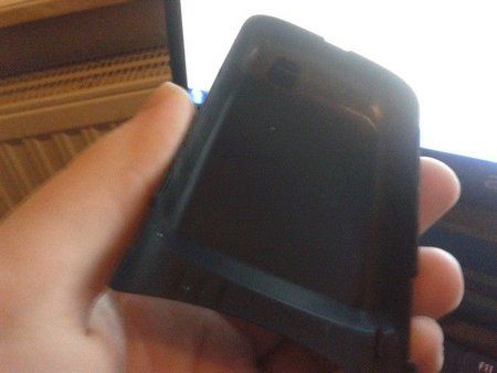

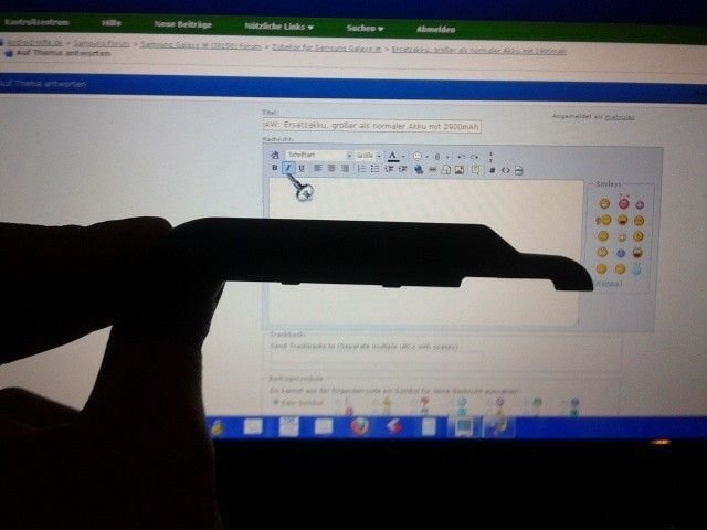

Wie viele Millimeter ist das Fon denn dicker im Vergleich zum originalen Akku bzw. Deckel?
Alsooo an der Stelle des Akkus ist es ca doppelt so dick ich hab mal flüchtig 2 Bilder gemacht.
Einmal von der Dicke des Deckels und einmal von dem Rohr für den Lautsprecher. Ich hoffe man erkennt was ^^
Reaktionen: YesMan
