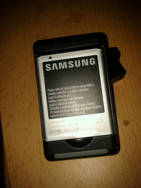

Gesendet von meinem GT-I8150 mit der Android-Hilfe.de Appebay. Ohne versand.dauert zwar lange gibt aber 2akkus dazu
Danke - ich hab's mir auch mal bestellt.
Hoffentlich nicht dieses hier.
Artikelstandort angeblich Deutschland, kam aber doch aus Honkong. Der Akku wird mit einem gefederten Schiebemechanismus eingeklemmt, dessen innenliegende Metallfeder bei der ersten Benutzung abbrach und in der 230V-Elektronik herumfiel! Zum Glück war das Gerät stromlos.
Gerät aufgeschraubt, Feder entnommen und durch einen Gummi ersetzt. Das Ladegerät funktioniert jetzt zwar einwandfrei, der mitgelieferte Akku hält auch genauso lange wie der Originalakku, aber ich würde es keinem empfehlen wollen. Dazu ist die Brandgefahr durch Kurzschluß der abbrechenden Feder einfach zu groß.
Gruß NaviCacher
Edith fragt sich, warum ich es nicht gleich zurückgeschickt habe. Nach Hongkong? Bei einem Kaufpreis von € 9,95? Da ist ja das Porto teurer!
So, in der Zwischenzeit habe ich das Ladegerät bekommen (Lieferzeit ca. 14 Tage) und finde es ziemlich gut.
Der Akku passt genau rein und es zeigt an, ob es lädt oder ob der Akku geladen ist.
