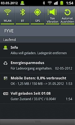

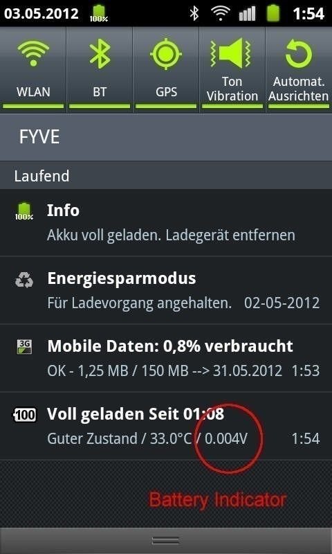

Aber: Auf dem SG3 hatte ich die App "Battery Indicator", die ein Symbol mit Prozentanzeige des Akkustandes in der Statusleiste einblendete. Beim Herunterziehen wurde neben dem Symbol die Temperatur und die Spannung des Akkus korrekt mit z.B. 4,125V angezeigt. Auf dem Galaxy W steht da 0,004V. Offensichtlich gibt es da eine Fehlinterpretation zwischen Volt und Millivolt (Faktor 1000)
Andere Batterie-Apps haben das gleiche Problem. Alles andere (Prozentangabe in 1er Schritten) funktioniert prima.

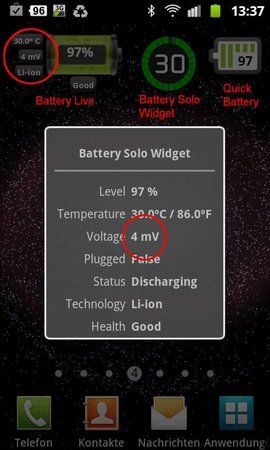

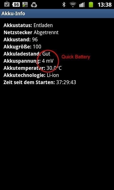

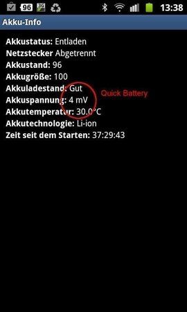

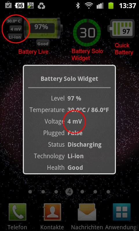

Screenshots habe ich mal angehängt.
Gruß NaviCacher

Im Hauptfenster stimmt die Spannung. Aber drücke mal unten rechts auf "Tests", dann auf Akkuinformation. Da kommt das gleiche Fenster wie bei Quick Battery mit der falschen Spannung. Da scheint wohl doch schon systemintern etwas falsch zu laufen. Wird dann wohl beim Update auf ICS behoben werden... *gröhl* :lol:
