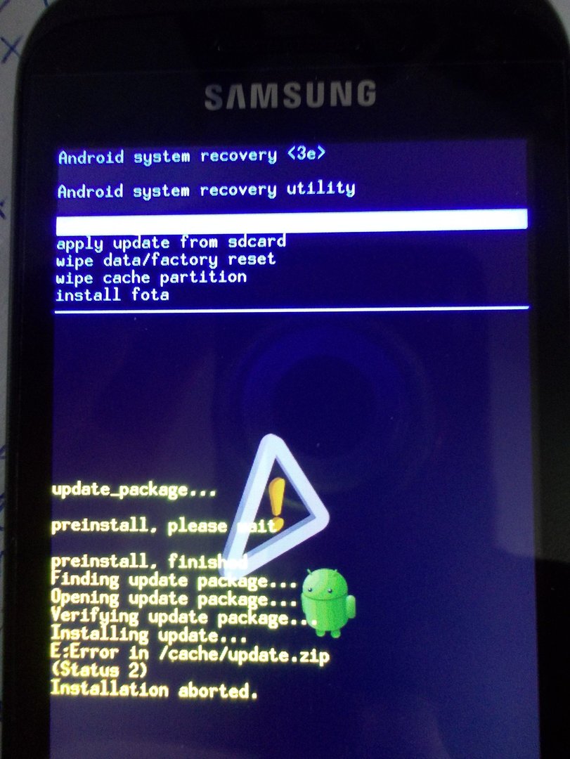

Hallo ich möchte gerne ein Nandroid backup machen. hab schon paar seiten hier im Forum druchgelesen
https://www.android-hilfe.de/forum/...gend.100/anleitung-nandroid-backup.58775.html
https://www.android-hilfe.de/forum/...e-erstelle-ich-ein-nandroid-backup.96981.html
Backup mit Rootrechten - Nandroid Backup - Brains Brutzelstube
aber ich bekomme das nicht hin. wenn ich im Recovery Modus rein gehen über die Tastenkombi dann kommt bei mir das Menü ( siehe Bild) steht nix von backup und restore
was mache ich Falsch?

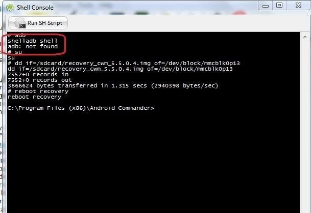

hab es mal jetzt gemacht
1. Methode funktioniert mit ADB (unter Windows)
zwei sachen sind mir aufgefallen.
als ich das programm gestartet habe und unter adb shell alles eintragen wollte kam : adb not founded (siehe Bild)

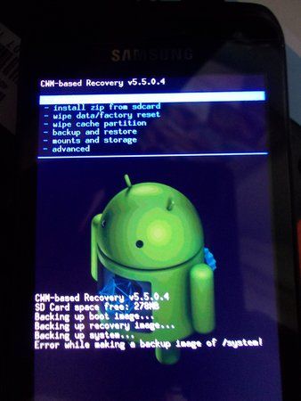

und im Recovery-Modus kam nachher ein Error

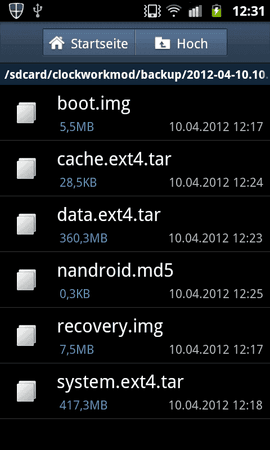

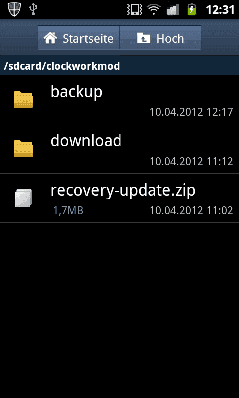

hab es nochmal versucht unter backup auf ext sd card oder so.
sieht so ein backup aus?
Ja, sieht so aus.
