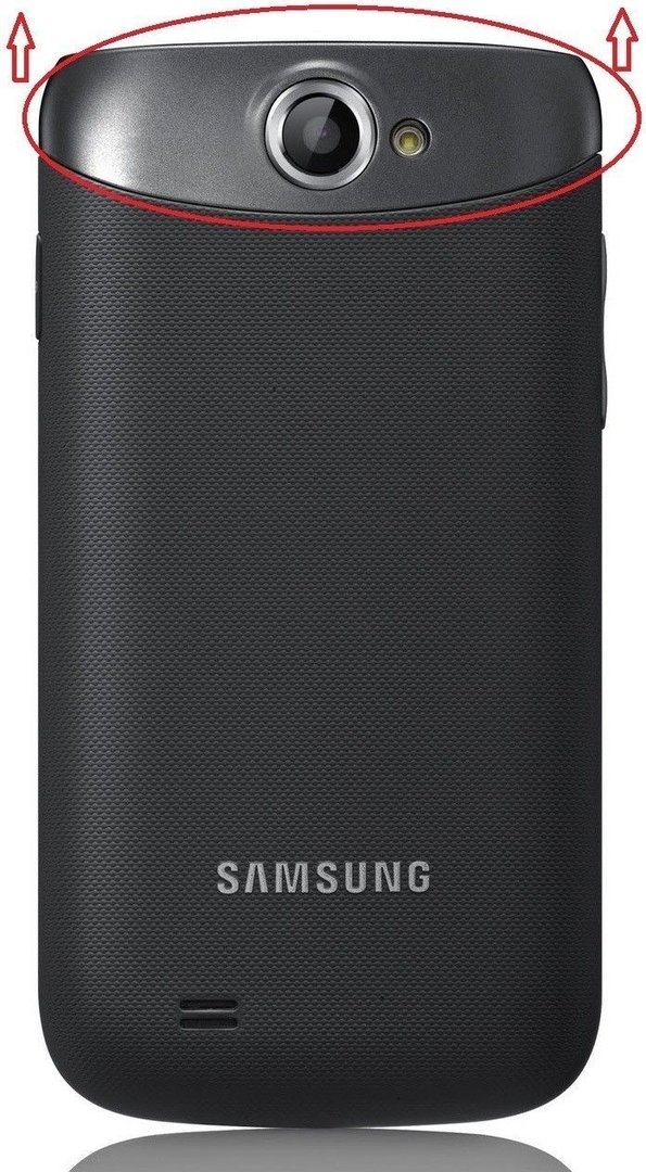

Hi weiß jmd wie man das Teil aufbekommt? Bin oben an der grauen Kappe gescheitert (siehe Bilder). Ich denke das graue "Plastikteil" muss man nach oben rausziehen?
2. Bild: Ich denke das es eine extra "Abdeckung" ist die man nach oben ziehen kann? Weil es ja auch da diese Schlitze hat.

Das obere Teil:
ist mit einem Doppelklebeband geklebt. Du musst mit einem Gegenstand(dünner Schraubenzieher(schlitz mit Watte oder so), ich habe sowas hier benutzt) in die Öffnung vom MicroUSB-Port(natürlich sollte der MicroUSB-Schutz zur Seite geschoben sein) und es von innen vorsichtig rausheben. Die Abdeckung hat auch noch 3 Häkchen(also aufpassen das man diese nich abbricht).
Einmal offen, kannst du dann die Schrauben lösen und die Kamerabdeckung(nachdem man den Akkudeckel abgenommen hat) nach oben ziehen. Du musst aufpassen das du die die Abdeckung über die LED-Leutchte bekommst, darum musst du die bisschen anheben.
Mit ein bisschen Geschick ist das kein Problem.

Also du meinst wirklich die "Kappe" oben, soll ich abziehen? Also der Teil wo der Usb-Port und Klinkenanschluss ist? Muss nicht eher das äußere abziehen? Also dieses rundum "kappe" welches über der Linse und Leuchte ist?
Und soll ich nicht vorher die Handy Schrauben lösen und dann die Kappe abnehemen? Weil sonst gehts ja nicht oder? Es würde doch brechen, wenn ich versuche es herauszuziehen.

Ich mach dir mal paar Bilder. Bilder sagen bekanntlich mehr als tausend Worte.
Und ja, man muss das Obere, "die Kappe", als erstes abnehmen. Ich habe das über den USB-Port mit dem angegebenen Tool gemacht. Ist ziemlich fest gegklebt, darum muss man echt vorsichtig sein, denn man möchte ja nicht das Plastik dauerhaft verbiegen.
Danach kann man erst die Schrauben lösen, die das Drumherum(Plastikteil bei der LED und Kamera) am Gehäuse fixiert halten.
