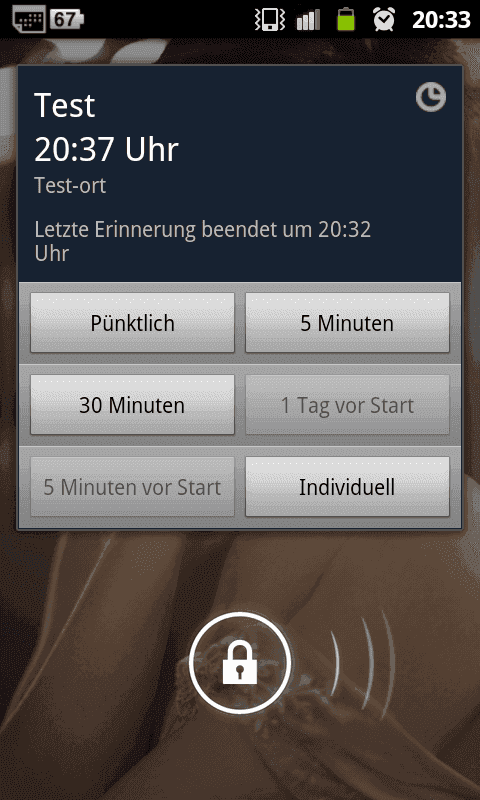

Ich habe für Erinnerungen eine extra App gekauft, weil mich die anderen bisher auch nicht zufriedengestellt haben: "Calendar Event Reminder".
Dort kannst du zum Einen einstellen (in Sekunden), wie lange der Alarm gehen soll und wie dieser aussieht (Vibration, Sound etc.).
Zusätzlich (für mich weit wichtiger) kannst du die Erinnerung einfach nach dem Alarm anzeigen lassen und beim Entsperren siehst du dann zuerst die Benachrichtigung und musst sie entweder beenden oder dich später wieder erinnern lassen (Schlummern quasi).
Schau sie dir mal an. Ist zwar ein Blindkauf (keine Trial-Version zu finden), aber das war es mir wert, damit ich keinen Termin verpasse. Benutze es übrigens zusammen mit dem Business Calendar - aber es funktioniert jede andere Kalender-App, solange sie auf die Android-Kalender zugreift und keine eigenen Kalender erstellt (kann man bei Jorte glaube ich optional machen). Auch schön ist, dass man keine Berechtigung zum Internetzugriff hat... Sieht man leider mittlerweile auch selten.
Zur Bedienung:

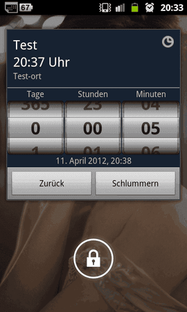

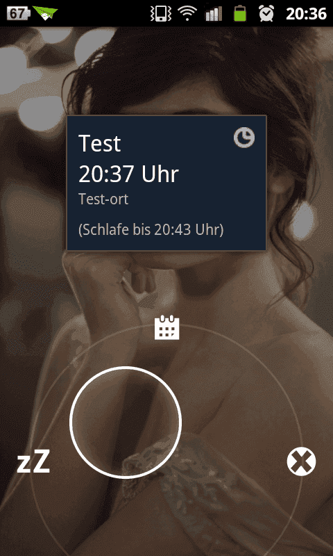

Der ICS-Style der Erinnerung (man kann verschiedene wählen) passt sehr gut zum Rest des Aussehens und man kann hier durch Ziehen entweder Termin bearbeiten, Schlummern oder Erinnerung beenden.
Beim Schlummern kann man verschiedene feste "Pausen"/Abstände hinterlegen und/oder individuell eine Dauer eingeben (siehe Screenshot, die hier angezeigten Buttons kann man konfigurieren). Während des Schlummerns gibt es auch einen Eintrag in der Notification bar, um diese Erinnerung wieder aufzurufen (falls man sie manuell beenden will z.B.).

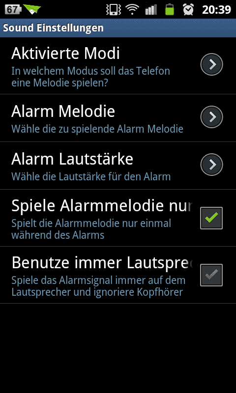

Hab noch ein paar Screenshots von der Erinnerung selbst (inkl. Schlummeroptionen) und das Menü des Audio-Alarms angehängt. In einem vorherigen Menü kann man die Dauer des Alarms festlegen und im gezeigten dann die Details (z.B. ob der Sound nur ein mal abgespielt wird oder für die eingegebene Dauer wiederholt werden soll).

Ich habe für Erinnerungen eine extra App gekauft, weil mich die anderen bisher auch nicht zufriedengestellt haben: "Calendar Event Reminder"...
Vielen Dank für Deine Beschreibung und den Bildern dazu. Ich hoffe Du bist weiterhin so zufrieden damit. Einiges was mir vorher nicht klar war habe ich dadurch erkennen können und mir die App auch gekauft, mal sehen ob sie meine Anforderungen auch erfüllt.

Zwei Probleme haben ich mit "Calendar Event Reminder":
- die Termin im Kalender lassen sich nicht mehr nachträglich editieren, erst wenn die Erinnerung los geht kommt man wieder an die Einstellungen
- in den Einstellungen der Erinnerung zum Termin erscheint unter "Benutzerdefiniert anpassen" anfangs nur die Minuteneinstellungen. Man muss vorher z.B. einmal "1 Stunde vorher" auswählen und dann in "Benutzerdefiniert anpassen" die Stunden wählen zu können (ähnlich gehts bei Tagen u. Wochen)
Gibt es dazu eine Lösung z.B. über die Einstellungen oder was machen ich falsch?
