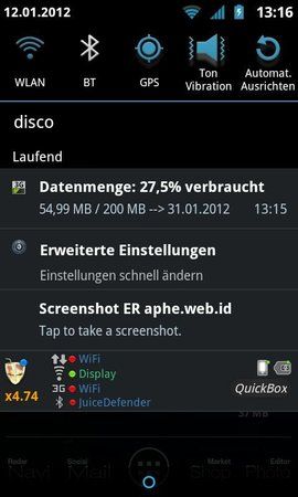

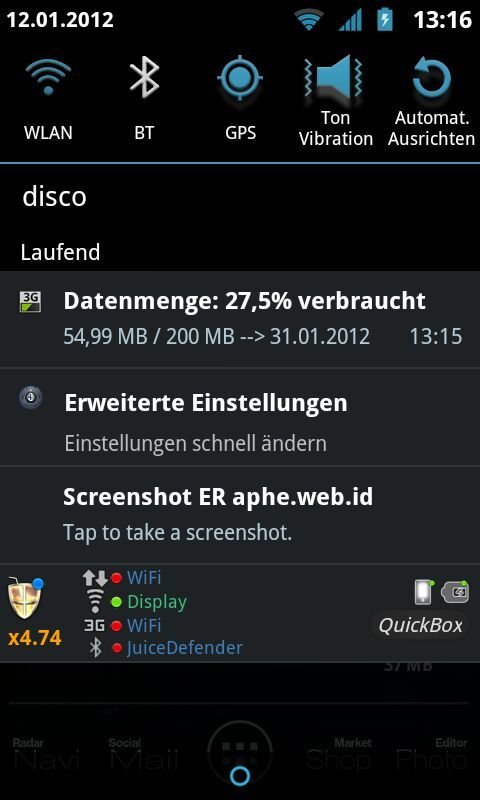

Übrigens, wer sein W auf ICS stylen möchte, kann hier zugreifen.
Hab's drauf und es sieht wirklich chic aus

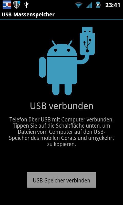

Ja wird sie, nur beim Laden wechselt sie zwischen dem Blitz und Prozentanzeige

Sonst funktioniert alles weitere mit dem Theme?
Eventuell würde ich dann wechseln.
Keine Funktionseinschränkungen oder -änderungen, wird nur alles was vorher grün war in blau dargestellt. Und die Statusbar-Icons sehen anders aus.
