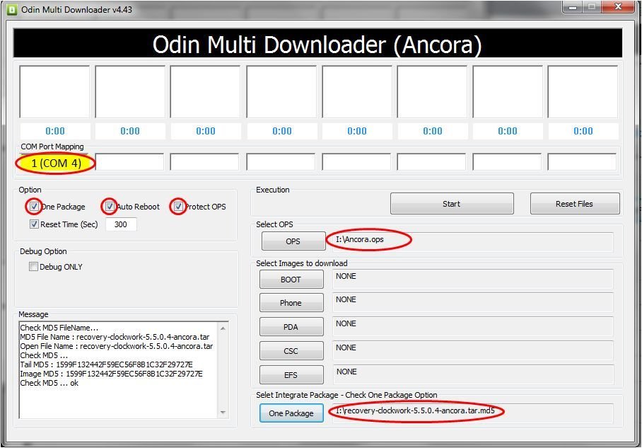

Die Ancora.ops ist das gleiche wie bei anderen Geräten die Tass.ops
Also am einfachsten geht's mit Odin 4.43
- bring Dein W in den Download-Modus
- öffne Odin und verbinde Dein W per USB-Kabel
- wenn Com Port detected setze links ein Kreuzchen bei One Package, Auto Reboot und Protect OPS
- bei Select OPS die Ancora.ops auswählen
- bei One Package unten rechts die CWM Recovery.md5 auswählen
- Start drücken und in ein paar Sekunden ist alles erledigt
Dann sollte CWM Recovery installiert sein :D

Super! Vielen Dank! Hat geklappt und CWM ist mit Odin drauf! Da wahrscheinlich noch mehr so hilflose Leute wie ich in der Android-Wildnis umherstreunen, habe ich deine Anleitung etwas aufgebort und etwas ergänzt:
[Guide] Clockworkmod Recovery Installation via Odin Multi Downloader 4.43
(alle benötigten Files im zip-attachment: https://www.android-hilfe.de/attachment.php?attachmentid=65524&d=1326661166)
1. Starte Odin Multi Downloader 4.43 (Multi_Downloader_v4.43_with_smd0425.exe)
2. Schalte dein Galaxy W aus.
3. Starte dein Galaxy W im Download Mode. (Leise Taste + Mittlere Taste + An/Aus Taste)
4. Bestätige "Download Modus" mit Lauter Taste
(Bilder von https://www.android-hilfe.de/forum/...load-modus-ramdump-modus-und-mehr.159978.html)
5. Verbinde nun USB Kabel mit Galaxy W. (Odin sollte nur den Com-Port anzeigen)
6. Danach sollte dein Galaxy W an einem Comport erkannt werden (Com Port Mapping).
7. Wähle nun bei "Select OPS" die heruntergeladene "Ancora.ops" aus und bei "One Package" die heruntergeladene "recovery-clockwork-5.5.0.4-ancora.tar.md5"
attachment.php
8. Drücke "Start" und warte ein paar Sekunden. Das Galaxy W bootet dann automatisch neu und die ClockWorkMod Recovery ist drauf.
