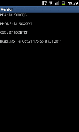

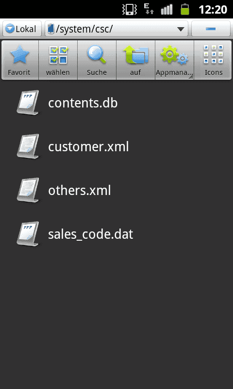

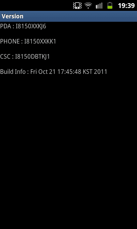

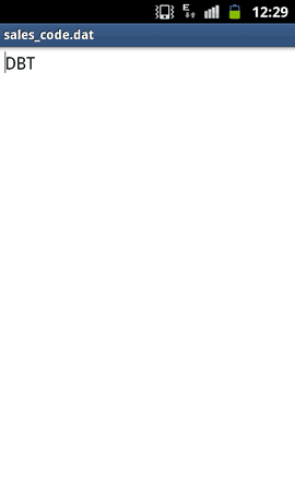

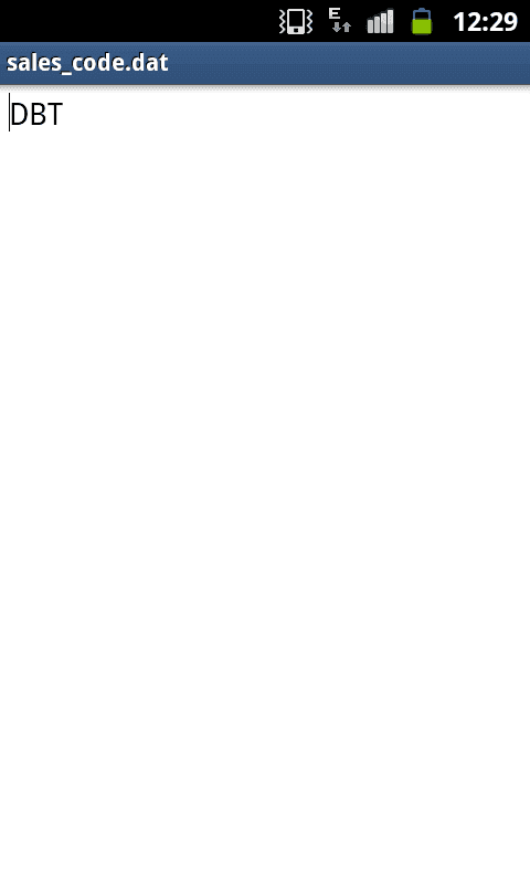

Hi auch,
hab ja von 2.3.5 per FOTA auf 2.3.6 aktualisiert und war sicher, dass der Salescode anschließend XEU war, hab das mal mit *#272*IMEI# nachgesehen, wie das vorher war weiß ich nicht, hatte nicht geschaut. Einen Wipe hatte ich nicht gemacht. Aber auf der Verpackung steht Samsung UK, XEU müßte dann eigentlich stimmen.
Aufgrund der ganzen Diskussion hab ich aber vorhin mal gewipt und wollte mich dann noch mal mit *#272*IMEI# vergewissern was da steht. Merkwürdigerweise steht jetzt da DBT, sonst hab ich nix zur Auswahl. Im Ordner system/csc hab ich ich auch nicht die besagten Unterordner, sondern nur Dateien, u.a sales_code.dat. Hab mit *#1234# auch mal die FW-Version nachgesehen. Hab mal alles per Screenshots angehängt.
Blick da jetzt nicht mehr durch, aber für mich steht da DBT. Hab auch mal ein anderes Backup wiederhegestellt, immer steht da DBT. Hab jetzt Kies nicht zur Hand, daher weiß ich nicht was dort steht. Ich weiß nur dass mir angezeigt wurde, dass ich mit dieser FW nicht updaten könnte, muß ich nachher noch mal testen. Schaut Euch mal die Screenshot an und sagt mir, was Ihr denkt.
Danke!
