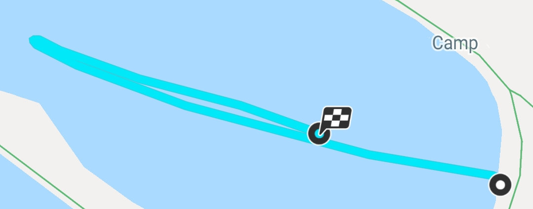

Und jedes Mal von vier Mal bisher hört meine Strecke in der Karte an der falschen Stelle bereits vor dem Ende auf. Siehe Screenshot.
3. Frage: Warum? Mach ich da was falsch?

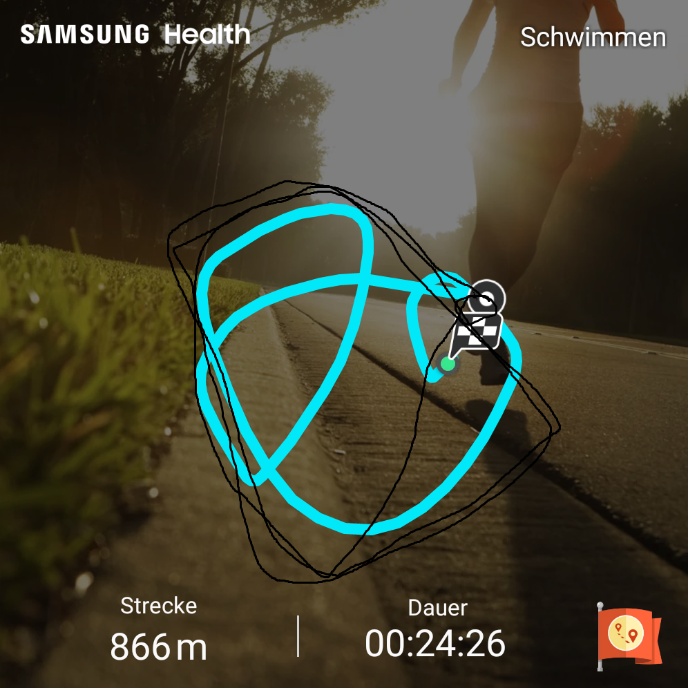

Bei der beigelegten Schwimmaufzeichnung bin ich ca. 1 km 3 mal um das See-Schwimmbad geschwommen, nur die letzte Ecke habe ich abgekürzt (in schwarz die effektiv geschwommene Strecke) und das türkis-Geschlängel ist rausgekommen ...
Es müsste doch möglich sein, dass das GPS Fixing wenn nicht in viel kürzerem Abstand, doch manuell ausgelöst werden könnte ?!
