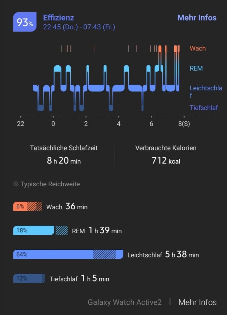

seit dem letzten Update habe ich bei meiner GWA2 nur noch schlechte Werte (um die 50), da kaum noch Tiefschlaf aufgezeichnet wird.
Davor war es zwar auch nicht optimal, da die Werte praktisch immer über 90 waren (trotz mieser Nacht), aber es wurden immerhin deutlich mehr Phasenwechsel aufgezeichnet.
Kann das jemand bestätigen?

Du darfst nicht verwechseln jetzt wird es in schlaft Wert angegeben und vorher in Prozent. 😉

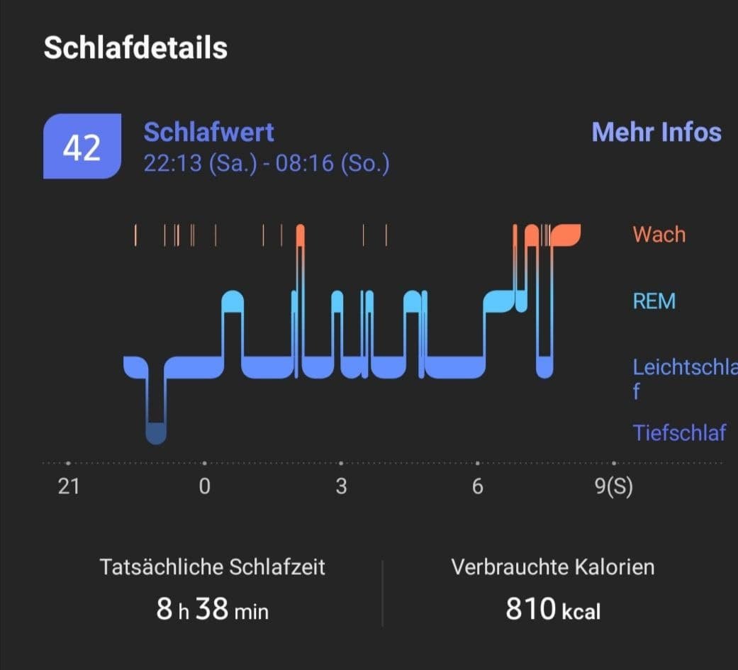

Trotzdem seltsam, dass ich plötzlich offenbar kaum noch Tiefschlafphasen habe.
Bis 24.2. waren es fast immer 50-70min, danach nur noch so 0-20min.

Ich glaub die Uhr hat generell ein Problem den Tiefschlaf richtig zu erfassen. Mit keiner Uhr hatte ich bisher so wenig Tiefschlaf, selten mehr als eine halbe Stunde pro Nacht.
Mit allen anderen Uhren die ich bisher hatte waren es immer so 1 - 2,5 Stunden.
