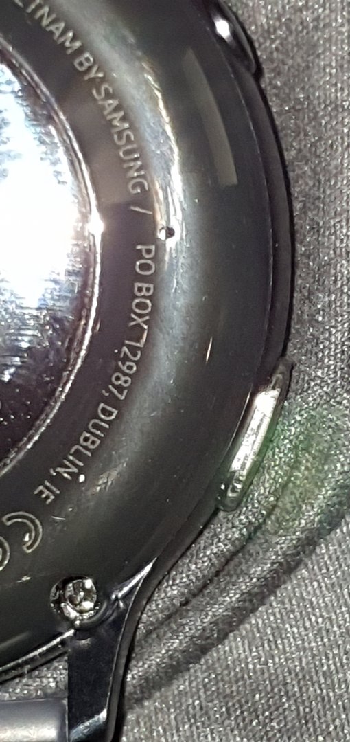

Hallo, lese schon lange als stiller Leser mit, muss mich aber jetzt mit einem großen Problem an euch wenden.
Um es kurz zu machen: war heute mit Flugzeug unterwegs und habe während des Fluges, relativ kurz nach erreichen der Reiseflughöhe, feststellen müssen das sich bei der watch sowohl die Oberseite als auch die Unterseite (also da wo die ganzen Sensoren sind) der kleber gelöst und sich beide Seiten nach außen gedrückt haben.
Habe die Uhr via Finanzierung bei Samsung gekauft und wollte fragen wie das ganze abläuft mit Garantie? Einfach den Kundenservice anschreiben und das Problem schildern nehme ich an.
Aber kann es überhaupt am Druck gelegen haben? Eventuell sogar ein Problem mit dem Akku?! Habe die Uhr ausgeschaltet und bis jetzt nicht wieder angeschalten. Habe so etwas noch nie gesehen.
Danke für eventuelle Antworten.

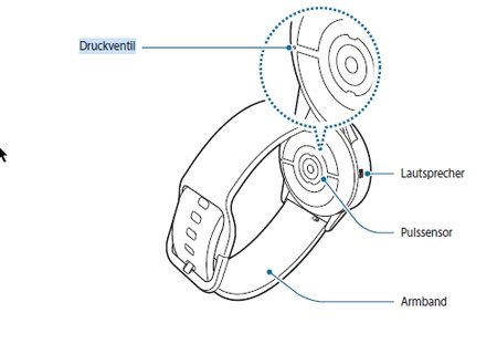

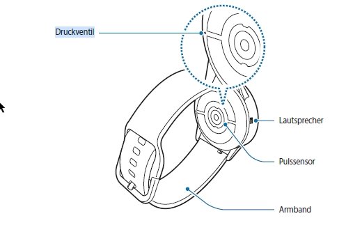

Die Antwort vom Kundenservice die dieses Aufblähen erklärt ist zum einen verständlich zum anderen aber auch nicht gerade beruhigend.
Auf der Unterseite der Uhr befindet sich laut Aussage des Kundendienstes ein kleines Loch zum 'Druckausgleich', ist dieses verstopft oder blockiert dann kommt es zu einem solchen Effekt das sich das Glas hebt.
Mann sollte also darauf achten das dieses Loch frei ist, bevor man sich in solche Höhen begibt.
Im Handbuch wird dieses 'Druckventil' auf Seite 11 gezeigt, es gibt einen Hinweis darauf das dieses Ventil dafür sorgt das auch noch alles funktioniert wenn der Luftdruck sich ändert (Seite 12), das wars dann aber auch schon.
Kein Wort davon, dass man dieses 'Loch' vor einem Flug säubern sollte, was mir auch nicht unbedingt einfach erscheint, da es sehr klein ist und man es allerhöchstens frei blasen könnte.
