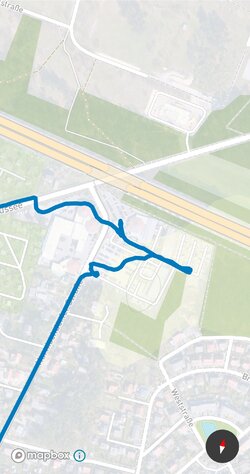

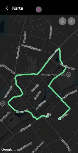

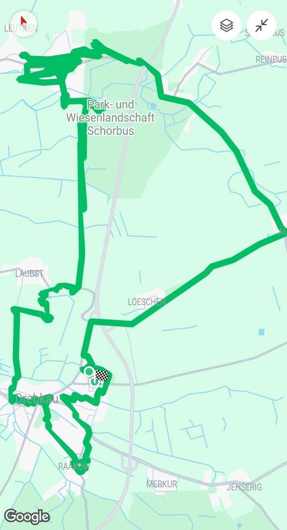

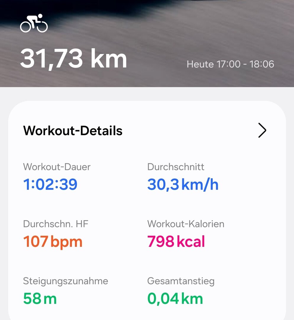

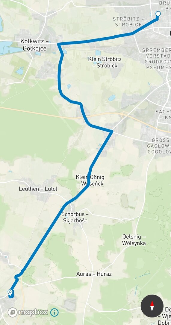

Ich war heute mit dem Bike unterwegs und habe bei der gleichen Strecke auf dem Rückweg eine sehr komische Aufzeichnung in der Healt App. Die Flow App von Bosch hat alles richtig aufgezeichnet. Uhr und Bosch Kiox 500 ist mit einem S25U verbunden. Was läuft hier falsch?
Screenshot_20250611_212223_Samsung Health.jpgScreenshot_20250611_212148_Samsung Health.jpg
Kannst du vielleicht auch mal ein Bild der Flow-App dazu legen?
Es fällt halt der Vergleich schwer um zu erkennen, was richtig und was falsch ist.
@Autis das erste Bild ist richtig, auf dem zweiten ist ja nur Zick zack. Es ist ja auch nur ein kleiner Teil auf der Strecke der nicht stimmt.

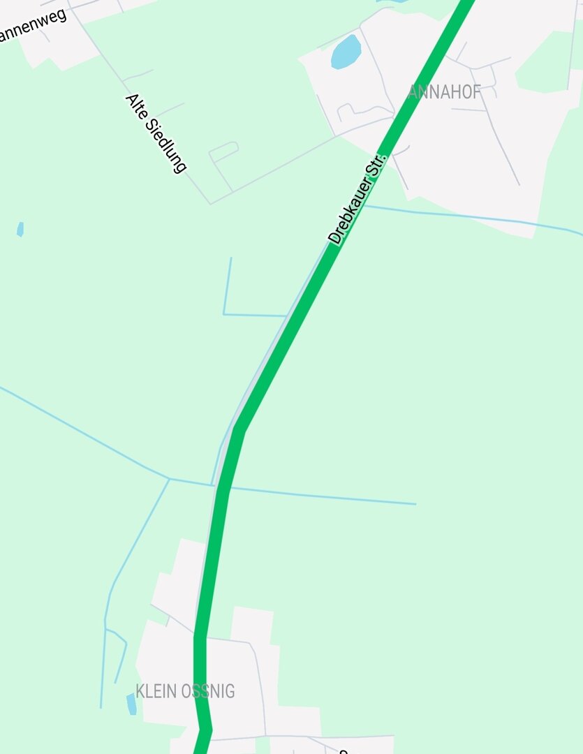

Screenshot_20250612_113547_Flow.jpgScreenshot_20250612_113604_Samsung Health.jpg
Bild 1 ist Flow App
Bild 2 Health App

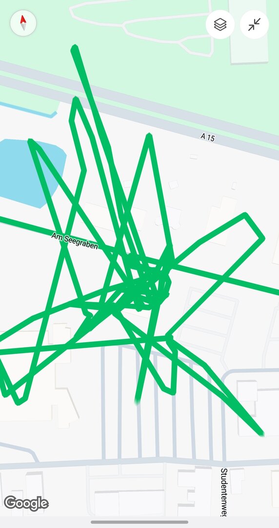

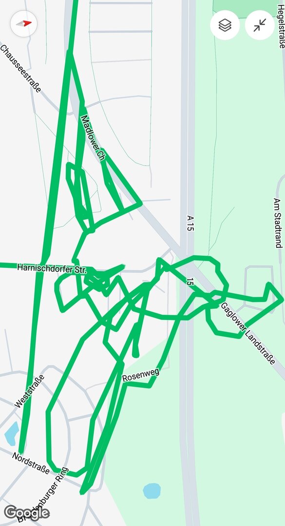

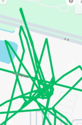

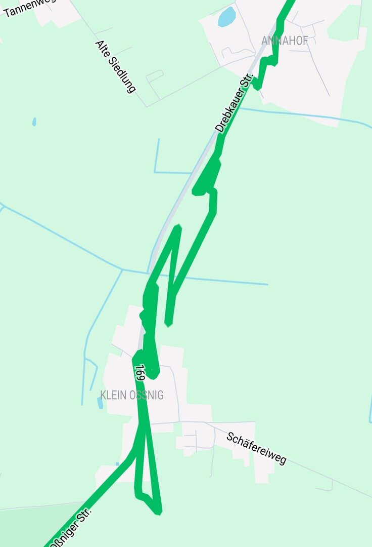

Hier noch 2 Bilder, von vor 2 Wochen. Da bin ich selbst über die Autobahn gefahren.Screenshot_20250612_125916_Samsung Health.jpgScreenshot_20250612_130053_Samsung Health.jpg
Da sind weder Wege noch Straßen was hier aufgezeichnet wurde.

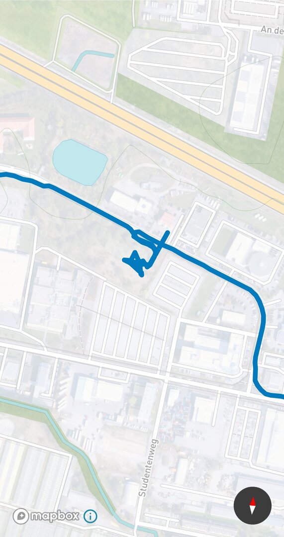

Hier der Vergleich zur Flow App wo alles stimmt.

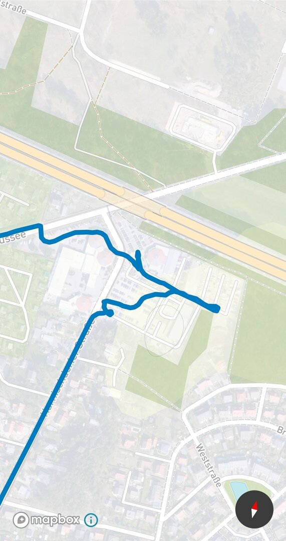

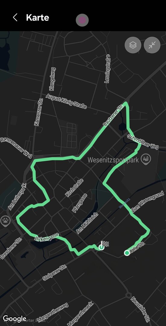

Schaue dir das mal bei der Health App an. Das ist ein Lauf von gestern. Sieht bei mir völlig normal aus. Screenshot_20250612_132311_Samsung Health(1).jpg

@bastel.78
Dein "Gehoppel" sieht mir eher danach aus, als würde die Uhr keine GPS - Fixes bekommen
Also Abschottung - auch wenn es nur durch Kleidung ist
Und den Falle gibts den FallBack und du bekommst GMS Ortung durch das U25
Reaktionen: bastel.78
@swa00 Fallback? Kann ich an den Einstellungen etwas ändern?
Nein kannst du nicht -
Wenn nicht genügend Satelliten in gedachter Sichtweite sind (min. 3 ohne Masse-Abschottung) , dann kann keine Ortung mehr dadurch erfolgen.
In dem Moment versucht das System eine Alternative zu nehmen - z.b. GSM, womit dabei die Toleranz sehr hoch ist.
Und wenn ich diesen Screenshot von dir betrachte...
... scheint das hier der Fall zu sein .... insbesondere der obere Peek.
Achte also einmal darauf, dass die Uhr erstmal durch nichts abgedeckt wird - so wie es das Bosch ja auch tut.
Vorschlag : Klemme die Uhr auch mal ans Lenkrad neben das Bosch und teste ......
@swa00 o.k, Danke erstmal. Ich werde sehen was ohne Jacke in den nächsten Tagen so passiert.

Wenn Dein Telefon per BT verbunden ist, verwendet die Uhr die Positionsdaten des Telefons. Wenn sich das Telefon ungünstig im Rucksack, Hosentasche, Trikottasche oder so befindet, dann kommt genau so ein Murks dabei raus. Entweder Bluetooth auf dem Telefon deaktivieren und damit die Verbindung zur Uhr kappen, oder das Telefon an den Lenker packen.

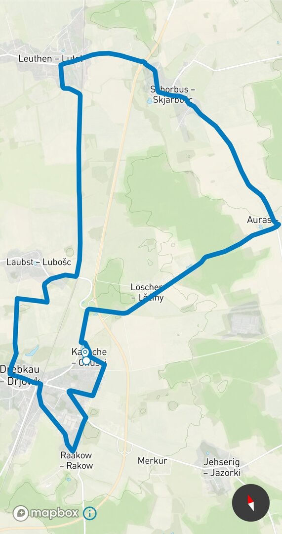

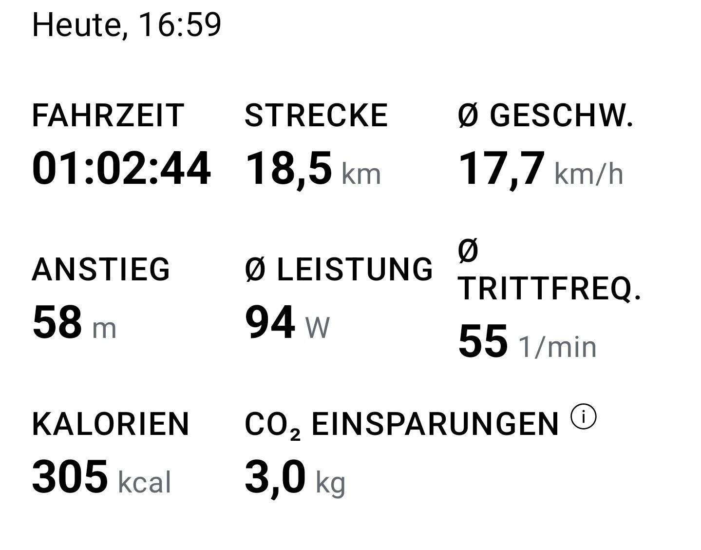

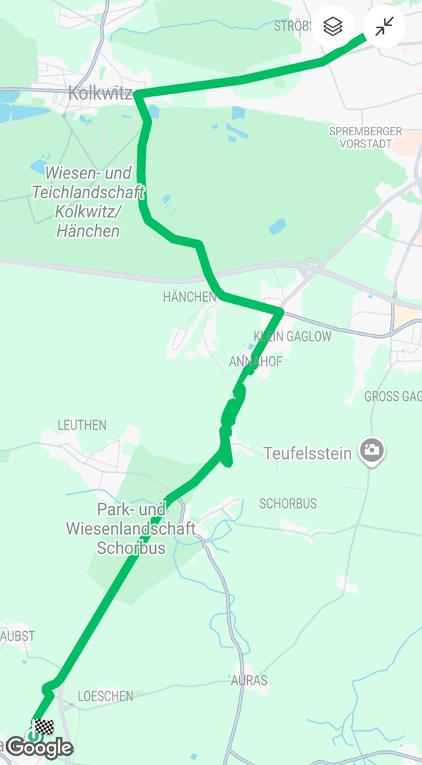

Das Spiel geht von vorn los, Uhr am Handgelenk und Handy vorn in der Tasche. Bei meiner Frau stimmt alles. Ich stelle mal die Bilder von der Flow App und Health App zum Vergleich rein. Die Health App zeigt nur Müll an und über 10km mehr, auch die Geschwindigkeit ist falsch.
Screenshot_20250617_182631_Samsung Health.jpgScreenshot_20250617_182703_Samsung Health.jpgScreenshot_20250617_182604_Flow.jpgScreenshot_20250617_182724_Flow.jpg
Ich habe mir heute mal den Spaß gemacht und habe in der Health App das Bike Programm gestartet obwohl ich mit dem Auto gefahren bin. Die Uhr habe ich getrennt vom Handy so das sie nichts mit der Aufzeichnung zu tun hat. Die Health App hat alles richtig aufgezeichnet, die Fahrt mit dem Auto und zu Fuß. Langsam denke ich das die Uhr einen Treffer weg hat. Sie war dieses Jahr auch zur Reparatur wegen des Problems mir dem Laden. Vielleicht haben sie da etwas verbockt, vorher hatte sie keine Probleme mit der Aufzeichnung der Strecke.
