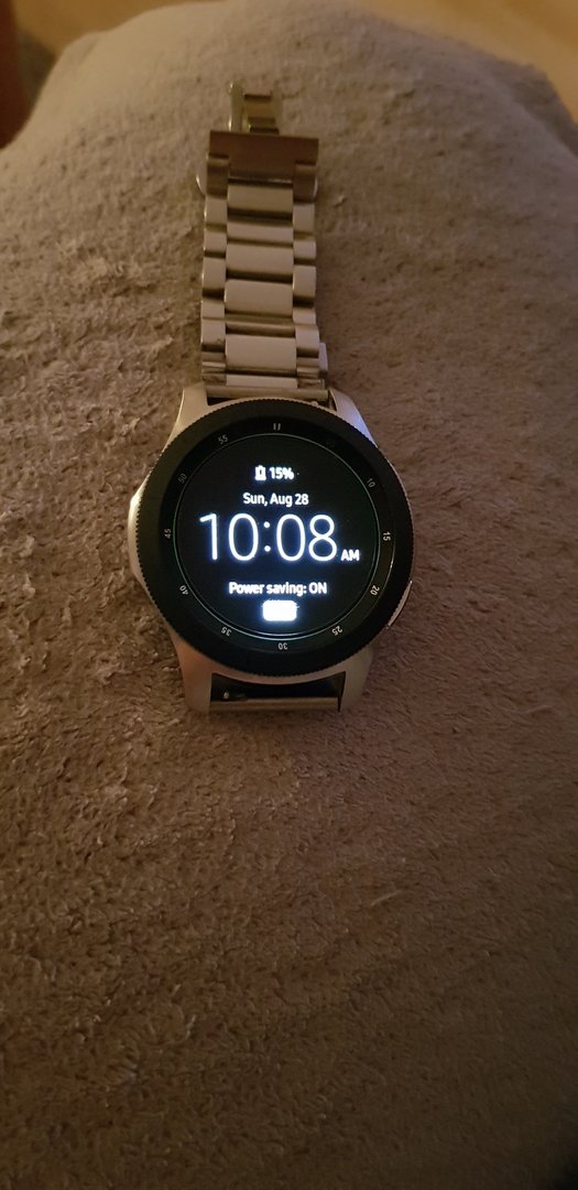

Ich kann seit heute bei meiner Uhr nicht mehr den Energiesparmodus deaktivieren. Hattet ihr auch schon mal so ein Problem und wie habt ihr es gelöst?

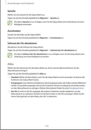

Wenn Du „Nur Uhr“ gewählt hast, musst Du den unteren Knopf länger drücken um wieder in den normalen Modus zu kommen.
Wenn ich den unteren Knopf gedrückt halte, rebootet die Uhr neu und befindet sich danach immer noch im Energiesparmodus
Meinst Du das Bild:

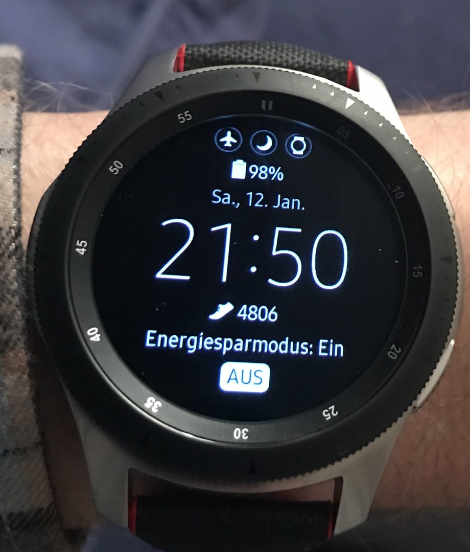

Dann musst Du doch nur auf “Aus“ tippen......
Oder so Ähnlich

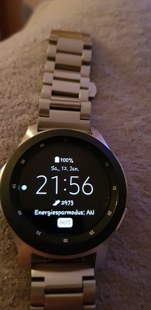

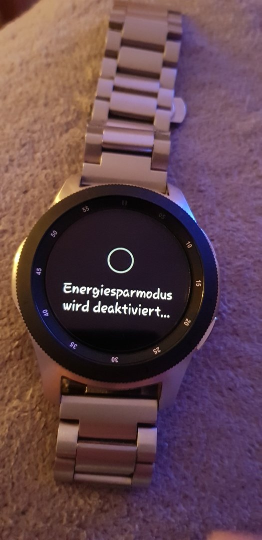

[doublepost=1547326840,1547326671][/doublepost]Ja das mache ich doch auch,aber es passiert nichts ausser siehe Bild 2 und nach 20sek springt es wieder auf das wie im 1. BILD....

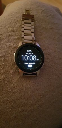

Das komische ist jetzt aufeinmal, das deine Nachricht trotz Energiesparmodus auf meine Uhr akustisch gemeldet wurde...Rebooting bleibt das Problem bestehen..................Was mir nach dem Rebooting noch aufgefallen ist, das die Uhr erst kurz Bild 1 anzeigt( 15% Akku und falsche Uhrzeit) und danach auf Bild 2 wechselt...ist schon sehr seltsam
