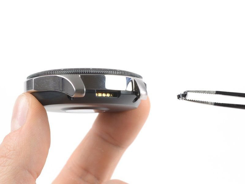

Hallo Leute,
Gibt es bei der Galaxy Watch eine Möglichkeit diese mit dem pc zu verbinden und somit in den internen Speicher zu kommen. So wie bei einem Handy.
Danke
Nicht offiziell. Die watch hat einen Port, aber da brauchst ein extra Kabel.
Reaktionen: adfree und Mpauke
Weist du wie das Kabel heißt. Oder gibt es noch andere nicht offizielle Varianten.
Dazu gibt es kein zu erwerbendes Kabel.
Das ist ein Port, den Samsung in den Reparaturwerkstätten also Notfallzugang nutzen kann. Die haben dafür ein eigens Hergestelltes Kabel/Werkzeug.
Bei ifixit wird gemunkelt, man könne die Platine der Gear S Ladestation nutzen, nachdem man diese zurecht gefeilt hat um dann einen USB Zugang zur Uhr herzustellen.
Ob's funktioniert, und vor allem praktikabel ist, sei mal dahin gestellt.
Du bräuchtest zusätzlich noch auf dem PC eine Software, die dann mit der Uhr was anfangen kann. Das wäre also die nächste Hürde, nachdem man überhaupt ein Kabel zusammengebastelt hat.
Was hast du denn vor, wofür du den PC Zugang benötigst?
Reaktionen: Mpauke
Danke erstmal.
Also bleibt nur die Option Bilder und Musik über die App.
Debugging kann man einschalten. Wenn man es nicht nutzen kann, hat es ja keinen Sinn (ausgenommen für die Reparatur in Werkstätten)-.
