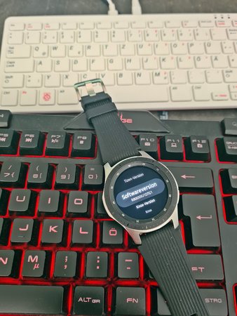

Hilfe, wollte meine Galaxy Watch gerade auf die DTG1 Firmware flashen und am Ende gab es einen Fehler. Jetzt bin ich im Odin Mode und kann nichts mehr machen!!!
Oh man google sagt das ist ein Softbrick!!! Dann kann ich die Watch wohl entsorgen :(
Habe wohl die falsche Firmware geflasht R810XXU1DTG1_Tizen_3File_CSC (OXA) .zip

Du hast die R810 genommen, hast aber laut Bildchen eine R800.
Solange du in den Wireless-Mode kommst ist nichts verloren.

Moin Jungs, leider keine Chance mit der Minianleitung. Bei mir geht gar nichts mehr und ich komme gerade so in das Menü. Egal was ich wähle, komme ich leider immer wieder auf den Bildschirm von dem Foto oben zurück. Also bei mir kommt leider kein "Rebooting Screen mehr"...

Hallo Leute ich habe mich gestern Abend mal an die Uhr gemacht. Was soll ich sagen, sie läuft wieder wie geschmiert ;) Ich habe insgesamt ca. eine gute Stunde gebraucht (ohne Hetzerei). Die Ladeschale der Gear S kam gestern Nachmittag via DHL. Also Armbänder ab, Deckel der Ports mit einer Nadel vorsichtig ausgehebelt. (Platine raus - "war nur geklipst" mit Cuttermesser und Nagelpfeile die Pins ein wenig befreit - passt) Odin u. Samsung USB Treiber installiert, Platine mit Tape an der Uhr befestigt (hält Bombenfest) und einfach die Firmware von unserem netten Kollegen tresielg geflasht!!! (ging wirklich fix) Uhr ging wieder an, Softwareupdate und fertig! Vielen Dank an Blauwahl und tresielg für die tatkräftige Unterstützung! Ihr seid Super ;) ...zu Anfang hatte ich echt schiss das ich die Uhr versaut habe...
P.S. die R800XXU1DTG1 läuft super und die Uhr läuft definitiv stabiler bzw. lahmt nicht mehr so wie vorher!
