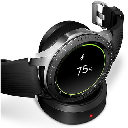

Hallo an alle erstmal und jetzt schon mal einen großen Dank .
Vor gut einer Woche habe ich meine Uhr bei etwa 95% Akku ausgeschalten . Am nächsten Tag wollte ich sie wie gewöhnlich wieder einschalten doch es kamm nur der Startbildschirm und dann ging sie wieder aus 😟 .
Bis jetzt versucht:
1.) rebooten
2.) vollständig aufladen mit diversen Kabeln
3.) 4 Tage lang nicht anstecken damit sie leer wird
Zudem ist die Ladestation anfangs rot und beginnt danach rot zu blinken.
Vielen dank im voraus.😀
Mfg Wolfger

Kann natürlich sein doch die Anzeige beim anstecken mit den derzeitigen
Ladestatus scheint auf doch verschwindet gleich wieder.
Möglich das die Kontakte der Ladestation nicht richtig kontaktieren :)
VG
Bin mir da unsicher da die Uhr doch ladet🤨.
Das kann ich nicht beurteilen da ich es ja nicht sehe ;)
Hier liegt das Problem...Akku oder Ladestation, davon gehe ich aus.
Also rot blinken darf sie schon mal nicht. Schon mal ein anderes Netzteil versucht?
Du hast diese Station mit einem kleinen 700mAh Netzteil?
Reaktionen: HerrDoctorPhone
Ja ich nutze die 0.7 A Ladestation
Hab es jetzt noch mit verschiedenen Kabeln und Netzteilen versucht und hatte das Problem mit dem plinken erst nach zwei Minuten in der Ladestation .
Bei einem Reset funktioniert dann alles bis zu dem Startscreen dann geht sie wieder aus.
Wenn ich die Uhr in der Lade Station gleich anschalte(wenn es noch nicht rot plinkt zeigt sie mir die % an ) danach ist es wie wenn sie
nicht in der Ladestation ist.
Anbei noch ein Video vom Starten der Uhr.
Gibt es eine Möglichkeit den Akku zu Überprüfen?
Den Akku kannst du nicht ohne weiters Testen. Ich denke mal eher dass hier ein Softbrick vorliegt.
Hast du noch Garantie?
Auf den Akku tippe ich mal nicht, wenn der defekt wäre würde sie entweder garnicht starten oder immer an einer anderen Stelle ausgehen.
Aber in dem Fall geht sie direkt nach dem ersten Screen wieder aus. Also denke ich dass es ein Problem mit dem Firmware gibt.
