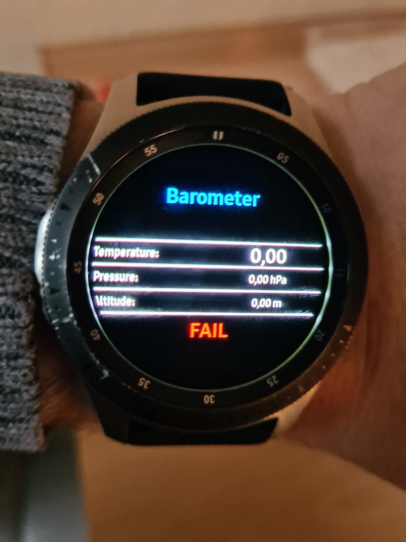

Hatte meine Uhr auch vor einem Jahr zur Reparatur, nun scheint der Barometersensor wieder defekt zu sein.Bei meinem Bruder das selbe Spiel,der hat auch Galaxy Watch BT 46 mm.
