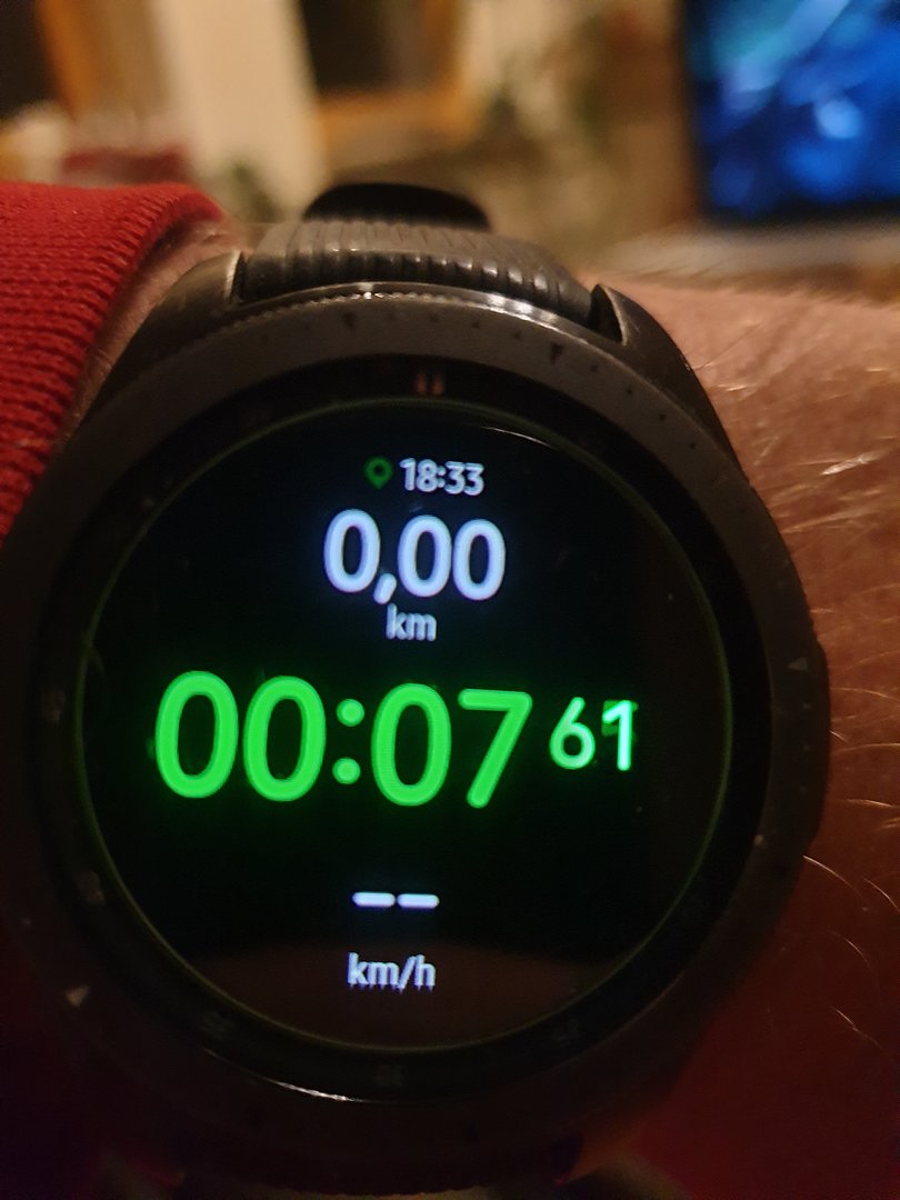

Dann kommt das hier. GPS wird gesucht. Oben wird gefahrene km angezeigt und unten aktuelle Geschwindigkeit. Ist jetzt gerade auf dem Sofa etwas schwer.:)

GPS wird gesucht kommt auch nicht. Ja, so sehe ich es auch wenn ich auf dem Rad bin und fahre.

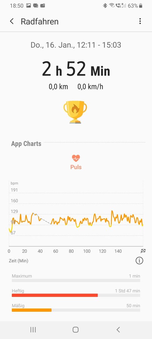

Die Daten gibts dann als ausführliche Zusammenfassung über die samsung Health app auf dem Handy.
So sieht es bei mir aus

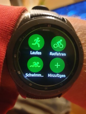

Ja, über das Menü wie oben in Thread #4 dargestellt.
