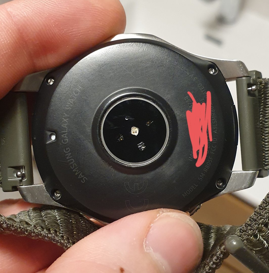

Mir ist heute aufgefallen dass die Uhr meint sie wird nicht getragen...
Das Glas über den Sensoren dreht sich....
Hatte jemand schon mal sowas?
Die Uhr fordert dich aktiv auf getragen zu werden 😁
Bewegt sich das Glass oder Sensor darunter? Man kann es auf dem Bild nicht genau erkennen.
Das Glas dreht sich... ich kann es mit 2 Fingern im Gehäuse drehen... wenn es nicht genau über den Sensoren liegt, funktionieren diese nicht ;)
Sollte eigentlich nicht sein, da dieser fest sitzen muss. Das Glas scheint sich gelockert zu haben. Reparaturen lohnen sich heutzutage auch kaum, es sei denn, man legt selbst Hand an. Hat das Teil ggf. noch Garantie etc.??
Habe noch 1 Jahr Garantie und werde sie einschicken. Sollte sich Samsung quer stellen, werde ich die Rückseite abnehmen und das Glas festkleben.
Würde hier nur tatsächlich "basteln", wenn keine Garantie mehr besteht oder der Hersteller sich weigert. Sonst ist ggf. die Garantie futsch!

Update:
Uhr ich wieder auf dem Weg zu mir:
Fehlerangabe: nachvollziehbar:
-Pulsmesser/Pulssensor/Herzfrequenzmesser defekt (permanent) Ja
Die Glasabdeckung auf der Rückseite der Uhr dreht sich mit der Zeit, dadurch werden die
Sensoren abgedeckt und funktionieren nicht mehr.
-Gehäuseschaden (permanent) Ja
Die Glasabdeckung über den Sensoren auf der Rückseite der Uhr ist nicht mehr fest und
dreht sich mit der Zeit, dadurch werden die Sensoren verdeckt und funktionieren nicht
mehr.
Bemerkung:
Die Reparatur erfolgte nach Fehlerbeschreibung. Der Endtest wurde erfolgreich bestanden.
Das Zubehör wurde auf Vollständigkeit geprüft.
Durchgeführte Arbeiten:
- fehlerhafte Bauteile ausgetauscht
- Finaltest / Qualitätskontrolle durchgeführt
Ausgetauschte Bauteile:
Akku
Gehäuseteil
Kleinteile
