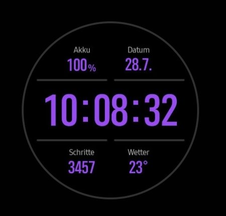

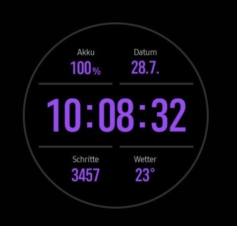

@Polyy heute war alles ausser Bluetooth aus. Ich habe die Uhr mit dem Galaxy S21 Ultra verbunden. Dieses Ziffernblatt nutze ich. Ich lasse mir nur WhatsApp Nachrichten drauf senden. Aber schaue mir diese selten auf der Uhr an. @Cloud über 2 Tage wäre ich ja schon froh. Aber es war alles ausser Bluetooth aus heute. Und Nachrichten kamen auch nicht viele drauf.

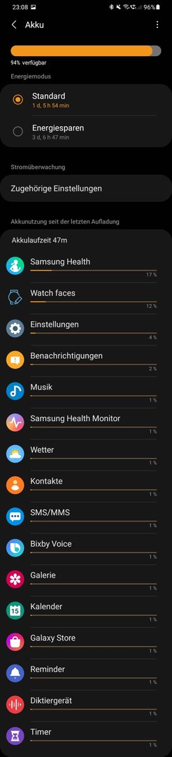

Was sagt die Akkuverbrauchsübersicht?
@Cloud Meinst du hier das ? Screenshot_20210724-230856_Galaxy Watch3 PlugIn.jpg Das komische ist halt auch, die Uhr hat 60% Akku, 3 Std später ist sie aus, ohne daß ich auch nur einmal drauf geschaut habe. Vielleicht bin ich ja auch jetzt in einem Alter wo ich so Technik Sachen nicht mehr begreife 😅 Ich glaube ich schmeisse da gleich erst Mal ne Menge runter von den Sachen die ich ja eh nicht wirklich nutze. Wenn das denn geht.
Sieht jetzt nicht bedrohlich aus. Auch in der App von der Watch alles abschalten an Benachrichtigungen die du nicht benötigst. Dann in der Uhr bei Verbindung. Hast du deine LTE mit einer E-Sim verbunden? Das kann die Hauptursache sein.
