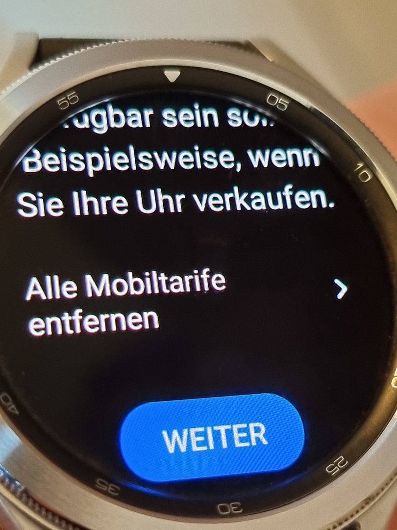

Zu eins.
Du kannst beim Zurücksetzen entweder das Profil löschen oder drauf lassen. Beim letzterem ist es dann nach dem Zurücksetzen automatisch aktiviert also perfekt geeignet für diejenigen die ihre Uhr nicht verkaufen wollen oder der gleichen. Ansonsten bei Verkauf unbedingt darauf achten dass das Profil gelöscht wird.
Habe ich selbst schon bei der watch 1 und watch 4 LTE oft benutzt.
Muss man extra anklicken wenn man das Profil löschen möchte. Ansonsten einfach nur Zurücksetzen

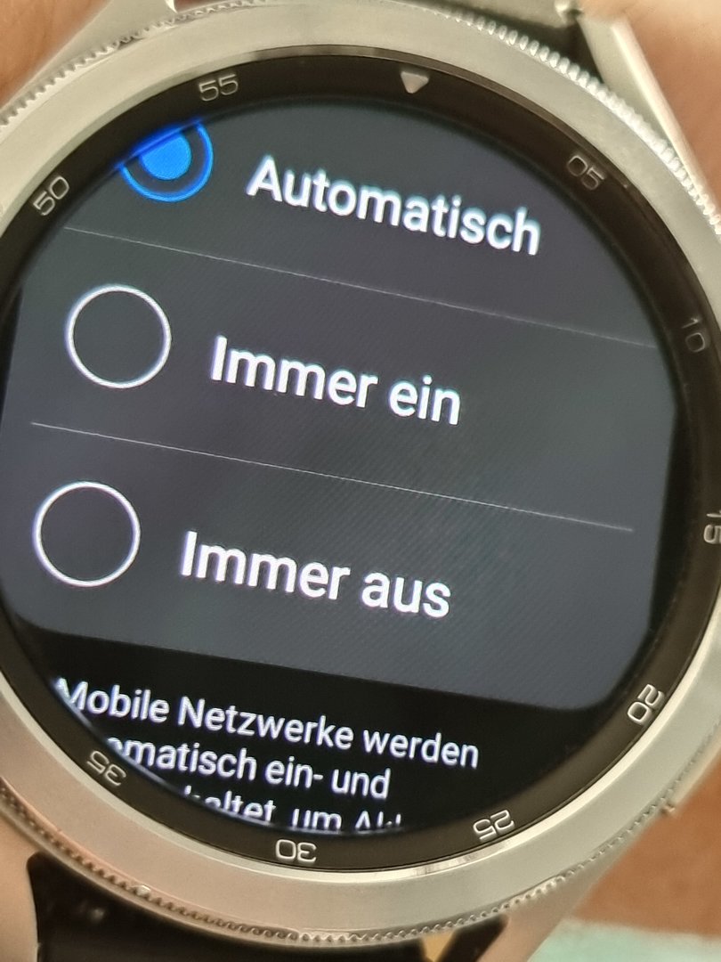

Auf der anderen Seite: Kann man, um den Akku zu schonen, die eSIM irgendwie komplett deaktivieren (nicht nur mobile Daten), ohne sie zu löschen?
@nitram777 ja kannst du machen.
