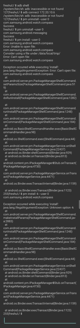

ich glaube hab scheisse gebaut und brauch eure hilfe...
ich habe über die app "remote adb shell" auf der watch 4 mit dem code " pm uninstall --user 0" die kompass und googles nachrichten app deinstalliert.
nun habe ich aber gelesen, dass man " -k --user 0" benutzen sollte, stimmt das?
nun wollte ich das korrigieren und die apps wieder installieren mit dem code "pm install --user 0" und das geht jetzt nicht...
sind die apps wieder da, falls ich meine watch zurücksetze?
kann mir da jemand helfen?
edit: die messaging app konnte ich über den play store herunterladen.

Nach dem Zurücksetzen der Watch, sollten die Apps wieder da sein, kenne das so vom Smartphone.
Reaktionen: luuuucaaa
@tom_g also das heisst mit "pm uninstall --user 0 (package)" sind die apps gelöscht?
und für was ist das "k"? zb. pm uninstall -k --user 0 (package)
Mit --user 0 wird die App für den aktuellen Nutzer gelöscht, ist aber weiterhin im Speicher vorhanden.
-k behält App Data und Cache bei.
Reaktionen: Doktor M@buse und luuuucaaa
@tom_g danke dir! so ganz ganz weg bekommt man die apps nicht oder?
@luuuucaaa Die Apps sind nur für dich (= user0) deaktiviert, aber nach wie vor auf dem Gerät vorhanden. Um den von dir benutzten Befehl rückgängig zu machen, musst du diesen Befehl benutzen:
Code:
pm install–existing <name of package>
How to Uninstall Carrier/OEM Bloatware without Root Access
Alternativ müsste es auch klappen, die App im Play Store aufzurufen und neu zu installieren, bzw. zu aktivieren.
Richtig, das geht mit dem Existing Befehl bei User0
