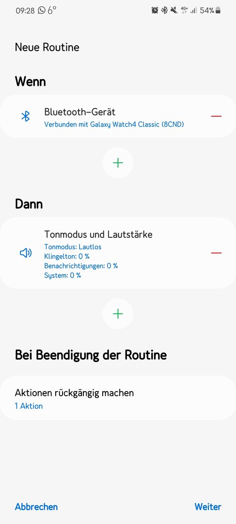

@Rockosupra Nutzt du ein Samsung-Smartphone? Da wäre sowas über Bixby Routines möglich.
@SgtChrischi Jupp, hab ein Note 10. Das wäre da echt möglich? Ich hatte es mal darüber versucht, allerdings nicht die richtige Vorgehensweise gefunden
@Rockosupra Jupp, das wäre möglich. Könnte da so ungefähr aussehen:

@SgtChrischi das Problem dabei ist, dass die Bluetooth Verbindung beim Laden ja nicht getrennt wird und daher bleibt das Handy lautlos. Auch wenn die Uhr gerade nicht getragen wird 😕
@Rockosupra Das hab ich nicht bedacht. Das wird dann so mit Bixby Routines nicht möglich sein. Es sei denn natürlich, du machst bei der Uhr oder dem Smartphone jedes Mal Bluetooth aus, wenn die Uhr ans Ladegerät geht. Da wäre Bixby Routines auf der Watch praktisch für. Oder grundsätzlich eine Automatisierungs-App für die Watch.🤔

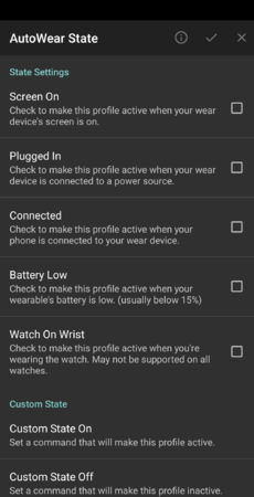

Tasker ist sowas wie IFTTT, nur fürs Android-Smartphone. Hier ein Screenshot von den "Was-passiert-wenn"-Bedingungen aus AutoWear, die man dann als Profil in Tasker hinterlegen kann.
Für den Threadstarter @Rockosupra wäre hier "Watch on Wrist" interessant.

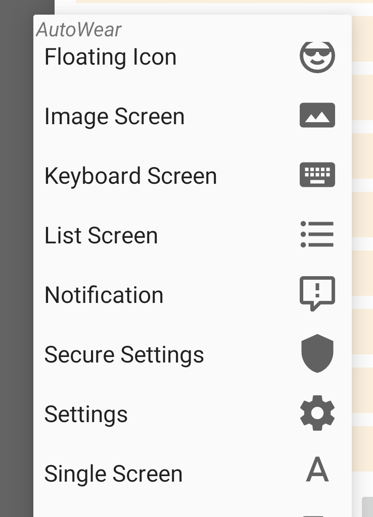

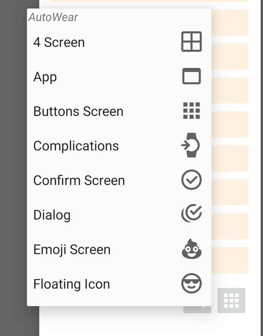

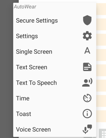

Als Aktionen, wenn eine oder mehrere dieser Bedingungen erfüllt sind, kann man das alles mögliche hinterlegen - Aktionen sind möglich sowohl fürs Smartphone als auch für die Wear-OS-Uhr. Hier die Screenshots die zeigen, welche Aktionen von AutoWear aus möglich sind (also welche Aktionen auf der Uhr ausgeführt werden können, als "Task" in Tasker):
Für den Threadstarter @Rockosupra wäre hier "Settings" interessant, da man darüber u.a. die "Volume" der Uhr einstellen kann (und zwar "Media Volume", "Alarm Volume" und "Ring Volume").
