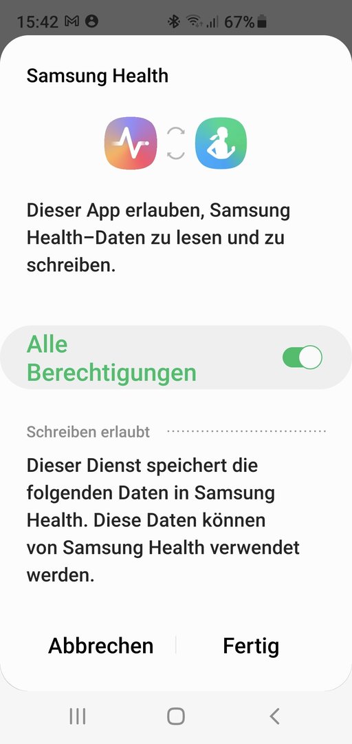

Hallo Zusammen, habe denke ich die Lösung des Problems gefunden. Mein S10+ war auch betroffen in Verbindung mit GW4 Classic 46mm. Habe folgende Einstellung am Smartphone in der App Health Monitor geändert: Health Monitor Starten => links oben die 3 Striche antippen (Menu) => Daten => Samsung Health => dort den Schieberegler für alle Berechtigungen nach rechts. Dann => Fertig, 1 Menuebene zurück und dort ganz unten auf "Daten jetzt synchronisieren" tippen. Viola`!

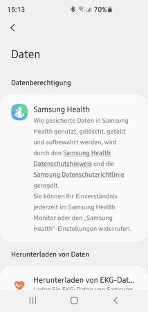

Diese Einstellung finde ich bei mir nicht - Dort kann ich mir nur die Datenberechtigung von Samsung Health ansehen, aber es gibt keinen Schieber.
Genau @HardyP. Bei mir ist da auch kein Schieberegler. Nur der Hinweis, wie die Daten genutzt werden, das man den Datenschutzbestimmungen zugestimmt haben muß UND das man diese ANGEBLICH im "Samsung Health Monitor" oder den "Samsung Health" Einstellungen widerrufen kann. Nur, in beiden Apps gibt es zwar Datenschutzhinweise und man wird auf eine Webseite weitergeleitet, wo man diese Lesen kann, aber einstellen, zustimmen oder ähnliches ? Nix da.
Reaktionen: HardyP
Und genau dort musst ihr klicken.
Nicht auf den unterstrichenen Text sondern daneben.
Wo soll ich da bitte klicken?

Klick mal auf das Symbol von Samsung Health, welches auf dem Screenshot zu sehen ist.

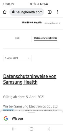

Dann gehts zu den Datenschutzhinweisen ins I-Net.
Die kann ich dann gefühlte 500Meter runterscrollen und dann herunterladen, sonst nix.
Komisch, wenn ich auf das Symbol drücke, öffnet sich ein weiteres Fenster, wo man die Einstellungen ändern kann.
Oh man, man ist doch manchmal echt zu blöd. ;)
Ich habe inmmer auf den Text geklickt und nicht auf das kleine Health-Symbol. 😂
Kaum macht mans richtig, funktionierts!
Jettzt bin ich mal gespannt, ob der Abgleich wieder läuft.

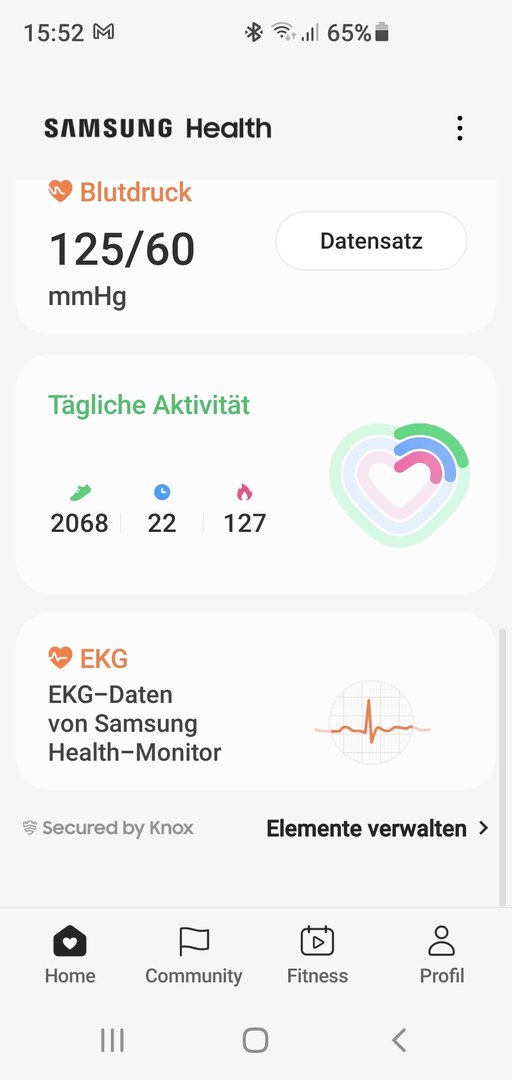

Juuhuu, Blutdruckdaten sind in Health vorhanden. :)
Aber das Öffnen des Health Monitor aus Health heraus geht immer noch nicht.
Das Symbol ist einfach nicht mehr vorhanden.
Vorher gabs unter Blutdruck noch ein Feld mit Samsung Health Monitor.:1f615:

Du kannst ja auch auf den Text klicken.
Nur halt nicht auf die zwei unterstrichenen Wörter.
Wenn du in healt auf EKG klickst, kommst du in den healt Monitor.

Mal was ähnliches. EKG kann man nicht in der Samsung Health app anzeigen lassen oder?
Jain. Ist zwar ein Punkt da, aber wenn man den auswählt, landet man sofort in der Samsung Health Monitor App
