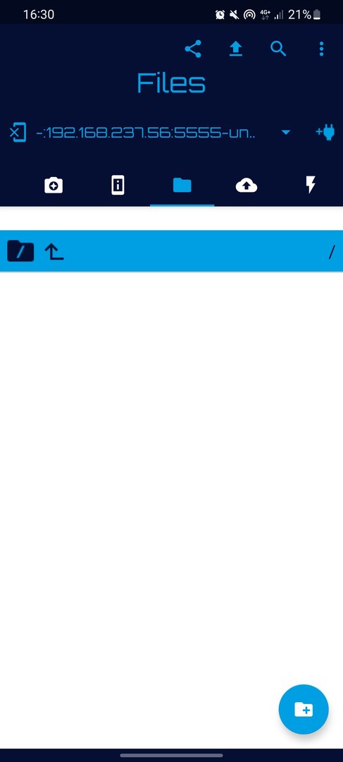

Okay...habe die App Bugjäger gefunden und mich mit der Uhr verbundene...allerdings ist im Bereich Dateien alles leer...

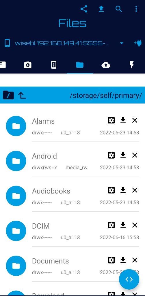

Hast du auf der Uhr den Zugriff erlaubt beim Koppeln?
Ich hab das hier natürlich vorher probiert, und hatte keine Probleme! Siehe Anhang.

Es klappt weiterhin nicht. Ich habe im Entwicklermodus auf der Uhr WLAN Debugging aktiviert, die Uhr über WLAN mit meinem Handyhotspot verbunden und bei Bugjäger dann die IP dieser Verbindung eingegeben. Leider verbindet er sich nicht.
Bei. Koppeln Zugriff erlauben? Weiß nicht, ob ich es nicht automatisch schon habe. Hmm
Jetzt bin ich doch drin....ich teste
Wenn die Koppelung mit der GW4 erfolgt, muss das eigentlich bestätigt werden auf der Uhr! Wenn das nicht sicher ist, dann den Hotspot löschen auf der Uhr und nochmals koppeln!
Ansonsten in den GW4 Entwicklereinstellungen Mal die Debugging Autorisierung wiederrufen.
Btw. VPN's oder Firewall Apps ( falls verwendet ) bitte ausschalten!
Ich habe das nochmals probiert und konnte ohne Probleme Daten von und zur Uhr kopieren.
Es hat alles geklappt!! Danke dir wirklich sehr! Ich habe die Debugging Optionen innerhalb der Einstellungen deaktiviert und dann erneut aktiviert. :) Super! Und sorry, für meine alte Antwort!
