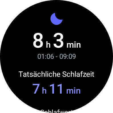

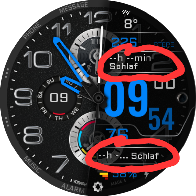

Hi ich habe da ein Problem. Besitze eine Watch 4 40mm. Habe mehrere Zifferblätter die so auch relativ gut ihren Dienst verrichten. Jedoch musste ich feststellen das die Complications fehlerhaft arbeiten. Die Uhr zeichnet wohl meinen Schlaf auf jedoch wird dieser nicht auf dem Zifferblatt angezeigt. Da steht einfach nichts drin. Siehe Bilder. Screenshot_20231109_095400_sysui.pngScreenshot_20231109_095511_shealth.pngWeiter stimmen auch die Pulswerte des Zifferblatts nicht mit den Werten der integrierten Pulsapp überein.
Das sieht nicht nach einem originalen Watchface von Samsung aus, also am besten den Entwickler anschreiben. Vielleicht muss an dem Watchface was angepasst werden auf Grund des letzten Update der Uhr.

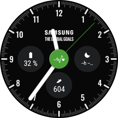

Ne das sind tatsächlich keine original Samsung Watchfaces. Jedoch glaube ich nicht das es nur daran liegt. Hier ein original Samsung WF es geht bei manchen bei den meisten jedoch nicht. Egal welcher Entwickler. Screenshot_20231109_113607_sysui.png
